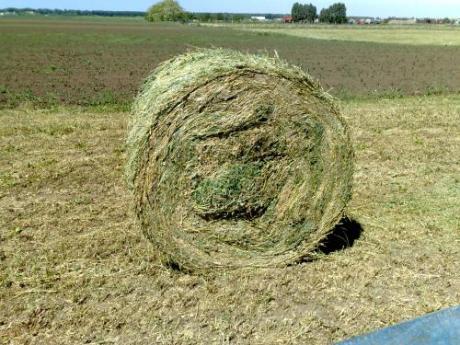

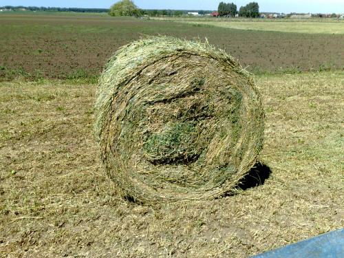

csak azért, mert meglepődtem volna, ha nem ilyen. hát ez már más kategória. remélem Sz.J. barátunk ilyet keres nekem. :):):)
zöldből ez mekkora bálát csinál, vagy nem szoktál zöldet bálázni?
Válasz #1323. hozzászólásra
Ez ugyan az a bála csak más szögből.
Vario,,,,Comprima.

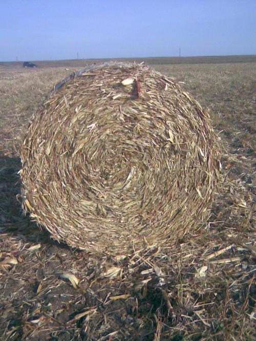

Válasz #1321. hozzászólásra
Aha ez szép. Metal fach után is igy néz ki kb a lóhere luci is meg a kukoricaszár is.
Válasz #1318. hozzászólásra

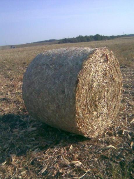

A bála így néz ki csutkából ,és ez nem demó fénykép.
Ha ez demó filmnek készítették a gyártók, akkor ássák el magukat ,ilyen vetett takarmányból ilyen pacuha bálát készíteni ,hát ez gyalázatos.
