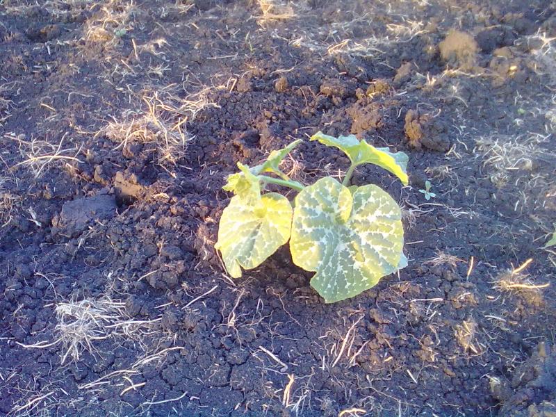

Volt benne egy sárga folt, arra azt hittem valami gomba betegség, de jött 80mm eső, azóta kiment belőle.
Így több mint valószínű, hogy nem is gombabetegség végett volt sárga, pusztán ott annyira sűrű volt, hogy "szomjazott".
De azóta a 80mm óta nagyon szép, haragos zöld.

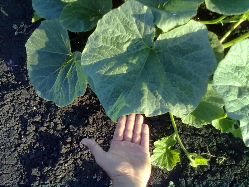

A rendszeres esőzéseknek köszönhetően most nőnek a sonkáim mint a veszedelem! :)
Az első kötések többnyire 30cm és 1kg körül vannak. A virágzás folyamatos, így már nőnek a többiek is.
A legnagyobb óriás amit eddig találtam, pár napja 43cm és kb. 2,2kg volt.
Ma már 48cm! Kitartóan csak nő, és nő! :)

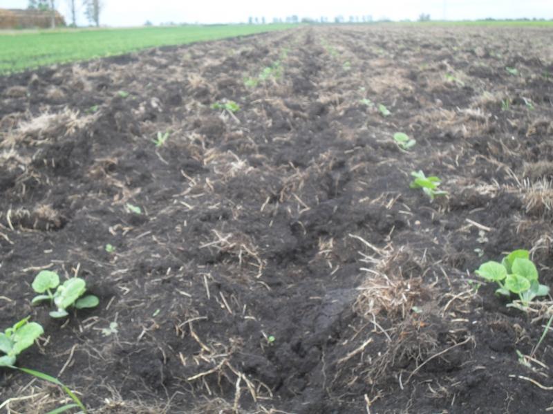

Lassan elkezd folyni. Már 2x sorköz műveltük, többször már nem is igazán lehetne. Tavaly 3x ,de akkor soknak megsértettük a gyökérzetét, így most a 3. kihagyjuk.

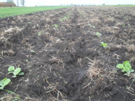

Állományritkítás utáni fotók. Ez a volt legelős terület.

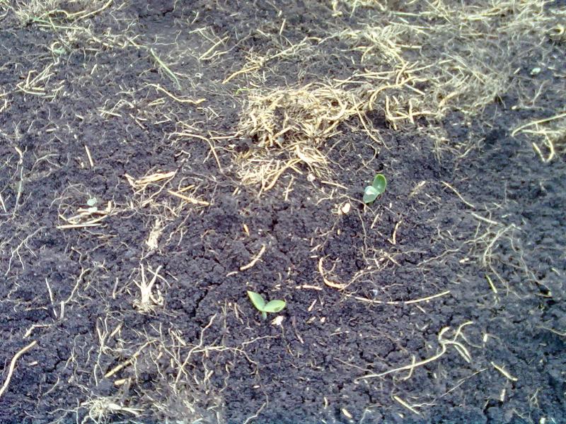

Nálunk nem volt sok eső (Csongrád megye déli része) és a mi tökünk sem kelt ki. Százalékot nem tudok, de nagyon gyatra a kelési arány.
Saját szedésű mag volt, lehet ez a baj... Szerintem újravetni már nagyon későn van.
Nekem ilyen még nem volt április 26 vetés eddig és szerintem ennyi volt
26% a kelés tavaly ugyan itt ezzel a maggal 97%.
Mi a baj nem tudom újra vetni a hétvégén hátha lesz valami

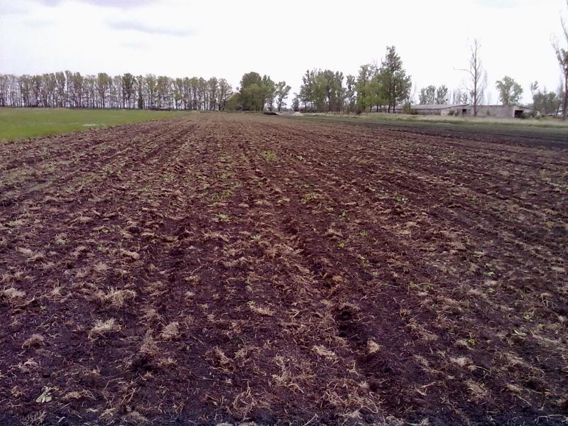

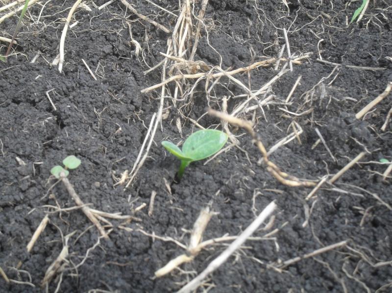

Mi vetésünk jól sikerült. 100% kelés.
Április 23-n vetettük.

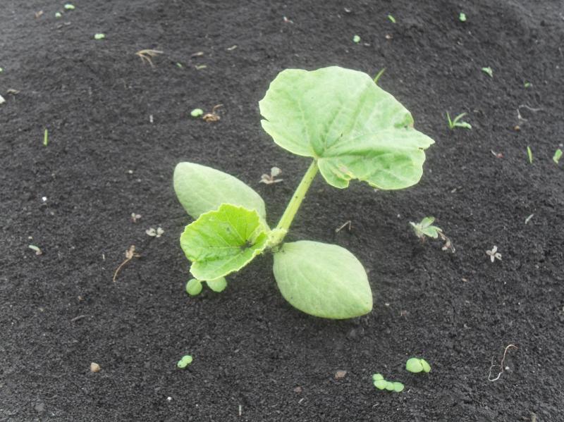

Itt a talaj vetés napján:
Be is öntöztük 15-20mm-el ráadásul eső is esett vagy 10mm akkor.
Május 2-n:
Azóta már sorközművelőztünk is, sorából meg a kapások kikapálták a gyomokat.

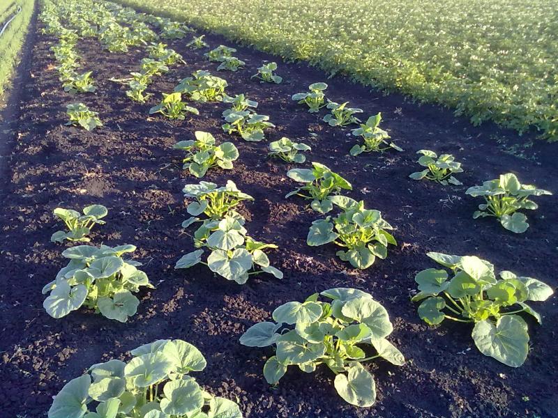

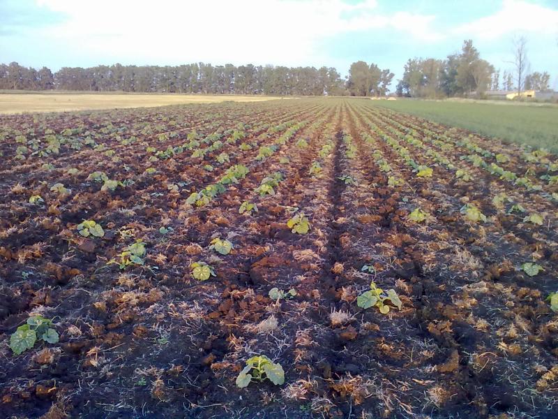

Hát akkor képekben is.
mekkora a sortávolság? nem kevés az /1 traktor nyom ha jól látom?/
