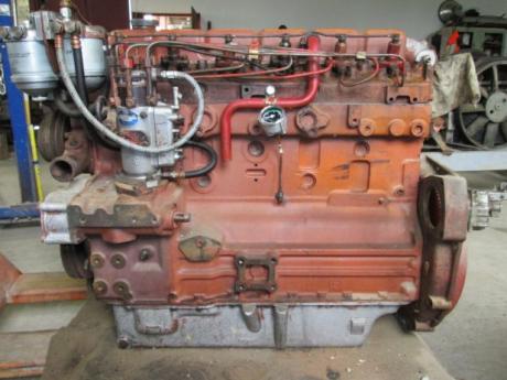

#343 tri
2015-06-11 00:01:26
Válasz mtz1221 #341. hozzászólásáraSzemből nézve:
A képen a jobb felső az adagoló.
#342 tri
2015-06-10 23:53:46
Válasz mtz1221 #341. hozzászólásáraEzeken már vízszintesen van az adagoló. Így:
#341 mtz1221
2015-06-10 23:19:43
Válasz tri #339. hozzászólásáraEgy képet tegyél most már a a motor adagoló felüli oldaláról mert összekeveredtem.92es kiadású perkinshez ha jól emlékszem van is valahol komplett meghajtásom valahol elrakva.A kérdés hogy a 8évben változott e a meghajtás vagy valami.Hidraulik pumpát vagy kompresszort hajt e meg az adagoló meghajtó tengely?
ez a motor?

#339 tri
2015-06-10 22:27:38
Válasz mtz1221 #335. hozzászólásáraEgy ferdefogazású fogaskerékhez csatlakozna. Nincs meg ami az adagoló tengelyére menne, katalógus szerint a fogszáma 56 lenne. Az adagoló tengelye szabványos? A gyári fogaskerék passzolna rá?
