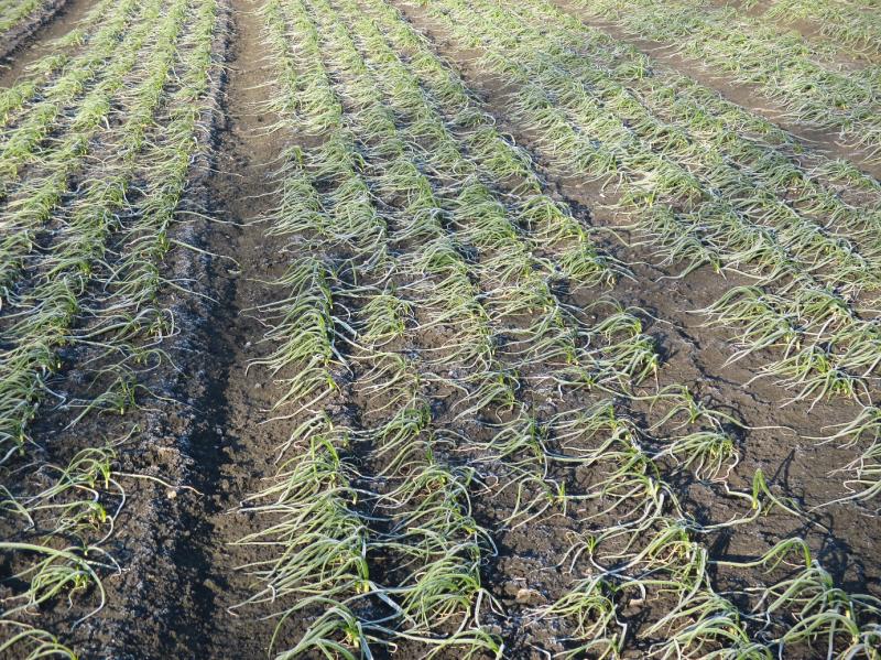

A területet tavaly nyáron kaptam búza volt benne.
Vetés előtt kapott 5 q 8 12 24 műtrágyát plusz a szántás előtt 1 liter bactofilt.
Vetés szept 5.én 4 kg /ha swift. Gyomirtás 4l pendigan.
Tavaszon 2q 11-11-21 cropcare 150kg pétivel.
Kb 2 hete 150 kg am nitrát.
március közepe óta 3 szor permeteztem minden alkalommal foliker lombtrágya+nordox réz vagy cuprox fw
Utolsó permetezésnél kapott még amalgerolt.
17 ak a területem.
Nagyából ennyi!
Szia.
A fotod alapján nem lehet egyértelmuen eldonteni a jelenség okát sem feleloségteljes tippet adni ,emiatt szukséges a talajod paraméterei .a szaporito anyag illetve a pontos agrotechnikád amit eddig végeztél a területen.
A hideg elképzelhető és a talajtömörödöttség is.
Elvégre elég sok eső esett rá.
Viszont 1 liter Amalgerol az kevéske...3liter kéne/ha én ősszel annyit adtam.

Volt nállam kint egy szaki ő azt mondta a hideggel és a talajtőmőrődőtséggel van ősszefűgésben a probléma.Ma voltam kint már sokat alakult.A hétvégén permeteztem raktam bele 1 liter amalgerolt hektáronként lehet hogy az segitett de szerintem inkább a jő idő meg az őntőzés.A vége az a dolognak hogy nem tudom mi ez.Amúgy nem az egész állomány ilyen.

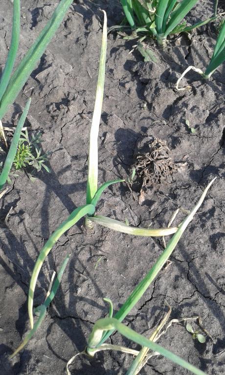

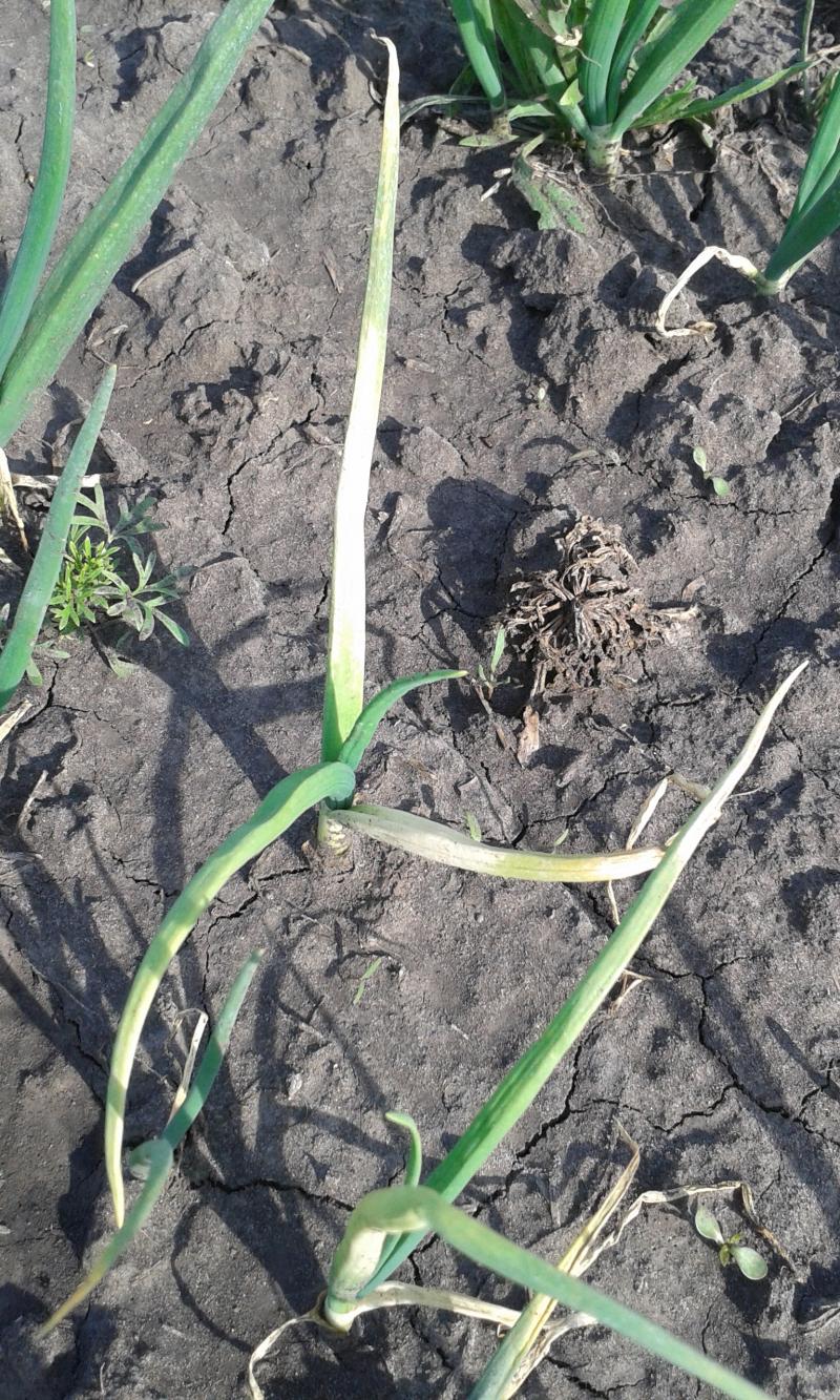

17 ak a területem.
Nagyából ennyi!
Válasz #724. hozzászólásra
Szia.
Én már márciusban amikor 20fok volt elkezdtem a kezelést akkor Melody Compactal kezeltem gomba ellen+Trainer lombtrágya+rovar ellen Danadim Progress.
Másodjára egy felszívódó réz lombtrágyával (Scudo) kezeltem, azt nem is lehet semmivel keverni.
Felszívódik, így ellenben a réz gombaölőkkel eső nem mossa le.
A növény immunrendszerét erősíti meg.

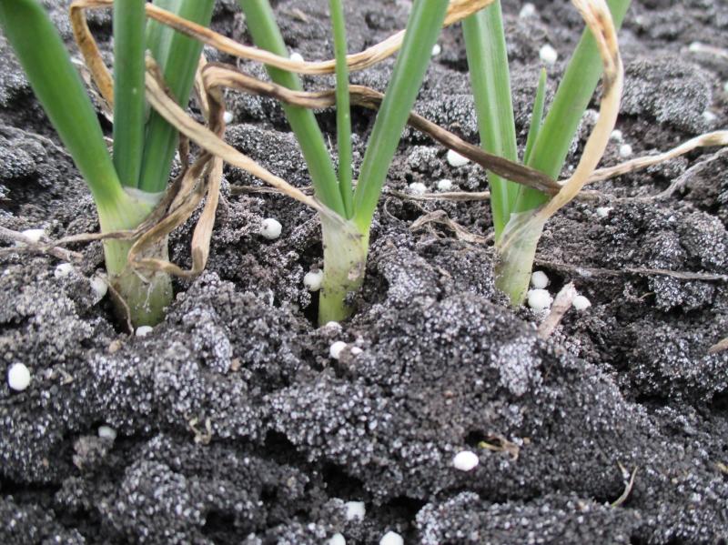

8-11-23 elöszőr+másodjára Ammonium nitrátot+ mult héten ammonium nitrát és patent káli.
Majd fotókat készítek.

Nekem is ilyen, de nem tudunk rájönni, mi lehet a baja. Van benne egészséges növény is, vagy mennyire egyöntetű?
Áttelelő hagymámban sok a képen látható beteg hagyma van.Tudna valaki segíteni mi lehet ez én valami hiánytünetre gondolok de nem tudom mi lehet ez. Előre is kosszónőm a tippeket!

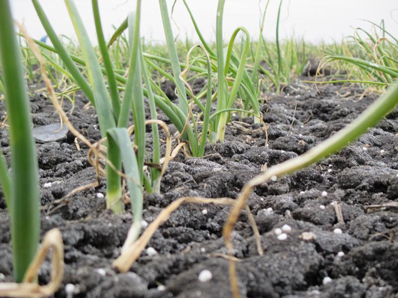

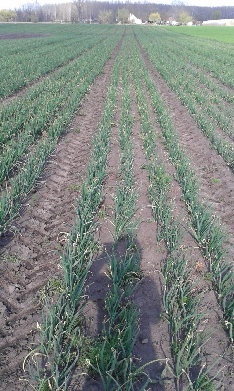

Este nagybanin voltam napközbe műtrágyát szórtam, amit meg is örökítettem:
Márc 15-n így néz ki.
Kezd már nyújtózkodni. A héten már át is lett gyomlálva. Nem sok a gaz benne.
Tavaly március 12-n a tavaszi hagyma is el volt vetve, sőt már öntözni is kellet.
Idén az még odébb lesz.
Doppingolás is elkezdődik nemsokára, majd a permetezésről is lesznek videók.

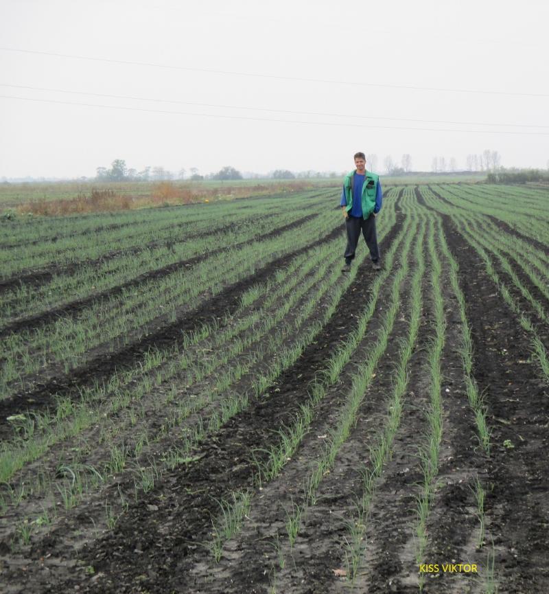

Sértetlenül átvészelte a telet az állomány,annak ellenére ,hogy nem volt hótakaró nélküli kritikus fagyok.
Jó kultúrállapotú a tábla ,látván az évelő (áttelelő)gyomok hiányát.
A növényvédelem sűrűsége sokban fog azon múlni milyen időjárási helyzetek alakulnak ki.
Szerény véleményem szerint az állomány jelenlegi állása szerint 40 tonnás súly realizálható június havában.

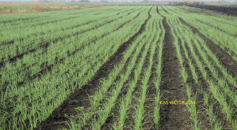

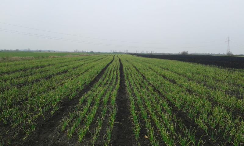

Tél végi videó:
És Pár kép:
Nem sok minden történt azóta, csak 60milli eső esett...
Ha idő engedi 2-3 hét múlva, kezd tavaszodni, akkor lassan lehet egy kis doppingszert adni neki.

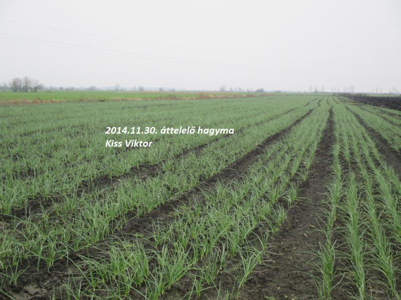

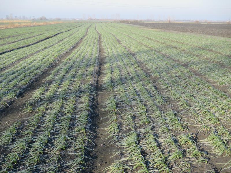

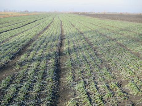

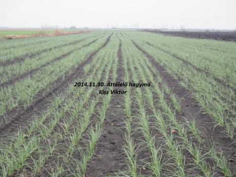

2014.utolsó napján készítettem pár fotót és videót az áttelelő hagymámról.
Aznap -15°C fok volt itt Jászladányon.
Videó:
