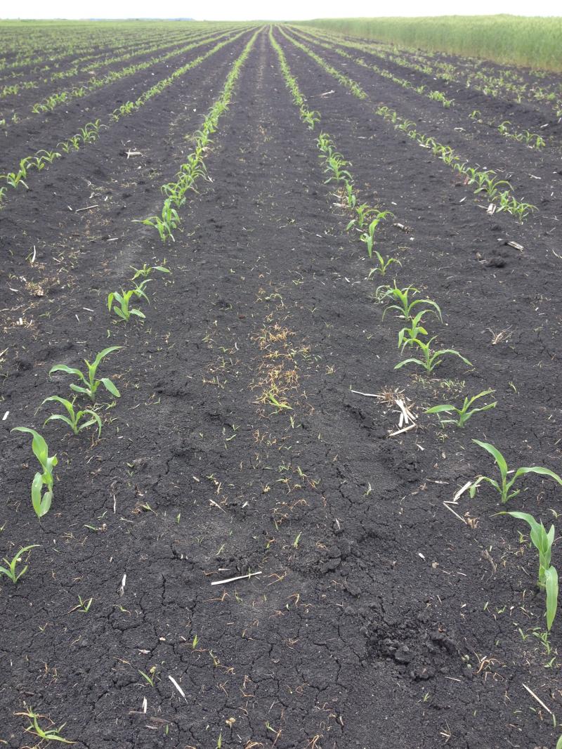

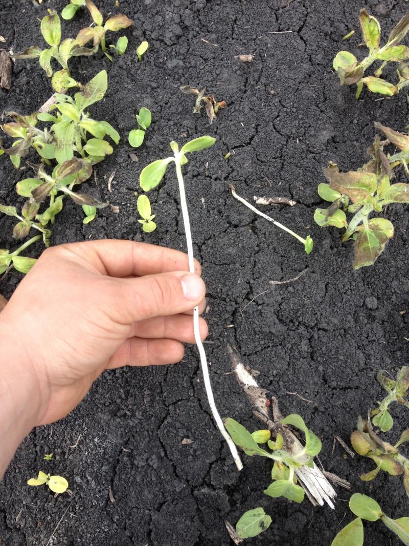

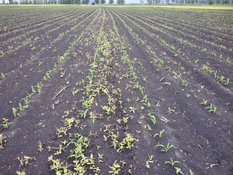

Lumax egy hét után. Egyszikűek, napraforgó kidőlni látszik.
Érdekesség, a napraforgó vetés elméletben 4-8 cm. Ez konkrétan 20cm nél szakadt el. Ahhoz még kell némi bemosócsapadék..

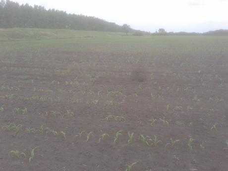

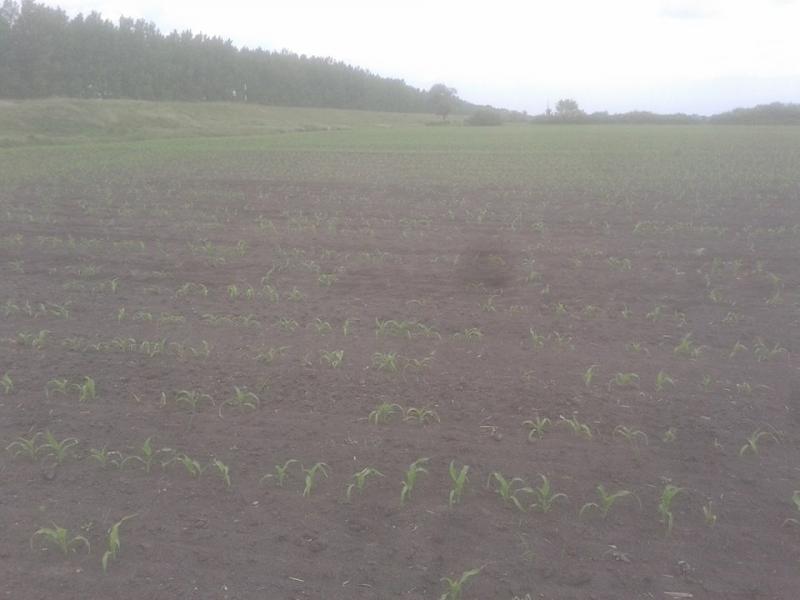

nekem lenne egy kis gondom.:)
Próbából direktbe belevetettem repce és tritikálé árvakelésbe kukoricát. Már vagy 5 napja kezdtük el a vetést, olyan 40et húztunk el. A vetőgép elött elhúztuk a gyűrűshengert, mert nem látszott a nyomjelző. Persze, ez sem oldotta meg. :) Mikor elvetettük rájött az eső. 2 napja volt kb 3 mm-es csírája. Para h kikel, mielőtt rámennénk a totálissal. Ha elkésnénk a totálissal, akkor mivel menjünk rá szerintetek? Az első gondolatom h hormonnal, a tritikálénak már nem sok kell az "őszüléshez", De jobb lenne az egészet leperzselni.
Válasz #5163. hozzászólásra
majd kinövi kicsit stresszel szegénkém
Pendigan 330-t fújtam kukoricára kelés előtt 2 nappal. Most, hogy megyek ki két hét után a kukoricák közepe sárga.Nőttek de sárgít a közepe.
vajon annak a kukoricának annyi lesz vagy majd kinövi?
most 3 leveles, és a középső része sárga, az alsó két levélnek is csak a feléig.
mire számítsak?

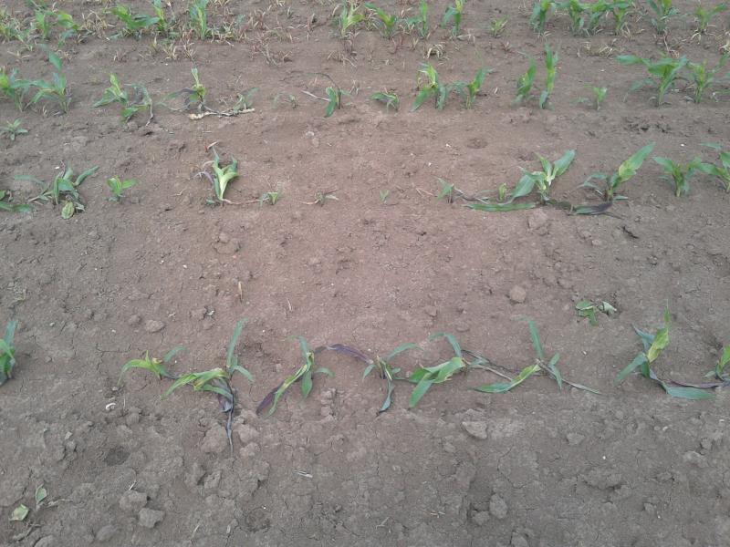

Ne beszélj már butaságot.
Tavaly így nézett ki a Monsoon active-tól......és nettó 12,5 lett a végeredmény...biztos hogy nem lett volna 15 ha nem fogja a vegyszer

Akkor foghatja meg átmenetileg, ha a permetezés után lehűlés jön néhány napig (lassabban tudja bontani a kukorica a hatóanyagokat) vagy ha túl nagy kukoricában permetezed ki. 7 levélig mehet, én hat levél környékén már ajánlom és nem is volt probléma.
Ja, ami szintén minden gyomirtóra igaz, hogy stresszben lévő állományt ne gyomirtsunk (hideg, tápanyag hiány, belvíz, aszály stb)
Válasz #5125. hozzászólásra
Jó a kérdés! Most rendeltem meg én is a Princit. Viszont ha ennyire görcsölünk rajta akkor jobb ha mindenki átvált bio gazdálkodásra, és akkor nem lesznek gondjaink a vegyszerek utóhatásaitól!
Fogja kicsit de nem vészes .

Tobszi, Pöettinger lehet hogy a kapálás segített, 2x be volt kapálva, muszáj volt a gyomot valahogyan irtani /csak a nem vegyszerezett terület volt kapálva/. De viszont a korábbi hozzászóllásaimban tavalyról az is benne van, hogy permetezés után kapott nagy mennyiségü csapadékot, a Winget bemosta a gyökérzónába, 1 hónapot lila állapotban ált a kukorica növése, a nem vegyszerezetten meg gyönyörüen fejlődött a növény. Később 7 leveles állapot körül megint le kellett permeteznem a napraforgó árvakelés és a vadzab miatt. Eggyik növény se nincsen a Wing hatásspektrumában. Hát ez a vegyszerezés is egy darabig visszafogta a növényt. Lehet hogy a későbbi száraz idő még tett rá a különbségre, azért írtam azt hogy ha ideális körülmények lettek volna, lehet nincsen ekkora szemmel látható különbség.
Válasz #5119. hozzászólásra
"de extrém szárazságban, "
Hzatva is volt, vagy csak kapáltad?
Egy húzatás =5 mm csapadék.
Egyik ismerősöm 5 vagy 7 alkalommal húzatta a tengerit.
Gyönyörű lett.
Vasárnap lett elvetve a lucerna után a kukorica. Vetés után meg is ázott.
7-8 napra szeg állapotba kerül. Ekkor el berenálom.
A lucerna kivételével mindent visz a mechanikai kapazin.
Mivel lucerna már alig volt benne, ezér gondolom az a kevés nem fogja bántani a kukoricát.
Nem lehet hogy a kapálástól?? Nálunk úgy tartják hogy a kukoricának minden kapálás felér egy esővel!!
Vannak idősek akik több alkalommal is megkapálják a kevés kis kukoricájukat, nem gyomirtózzák és tényleg olyan mint a hegy!
Válasz #5118. hozzászólásra
Csak egy parcella volt, 15 árnyi terület nem lett lepermetezve kísérlet képen. A növény cimerhányás kezdetén a vegyszerezetben 180 cm-es volt, még a kézzel bekapált területen 240 cm. A csövek majd a duplája volt a vegyszerezettéhez képest. Megmondom hogy mérve nem volt, mivel messzire kellett volna szaladgálni a mázsára, de itten szemmel nagyon is látszódott a különbség. Igaz tavaly nagyon szélsőséges körülmények voltak nálunk. Majd 4 hónap eső nélkül, ami a kukorica eggyes fajták szárazságtürésén is megmutatkozott. Ideálisan elosztott csapadéknál nem hiszem hogy ekkora különbség lett volna, de extrém szárazságban, és parttetőn nem kellett mázsa hogy az ember eldöntse van e különbség termésben.
