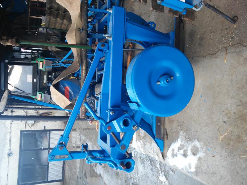

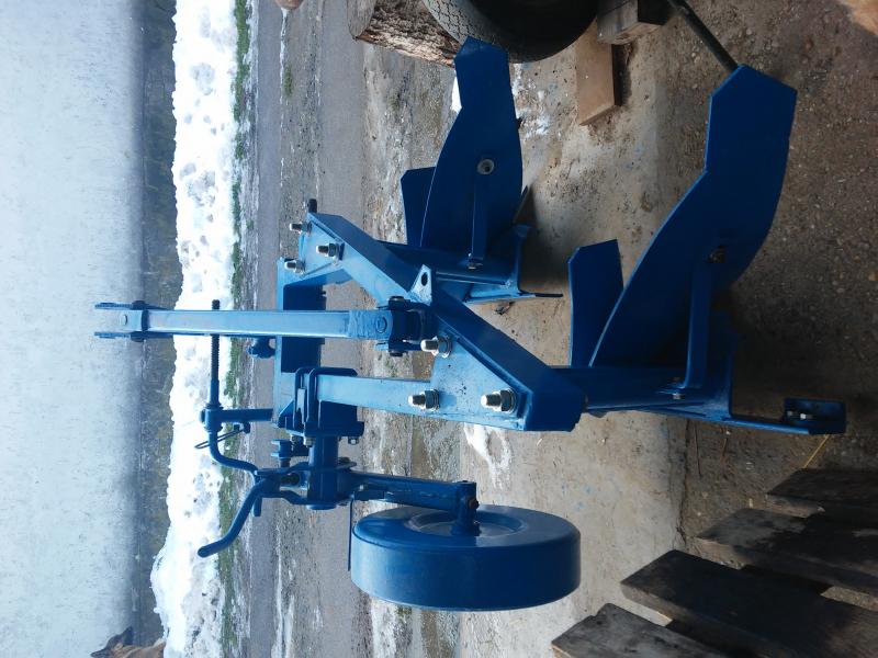

Eladó nagykanizsán 06302555182
Eladó az eke.06302555182
