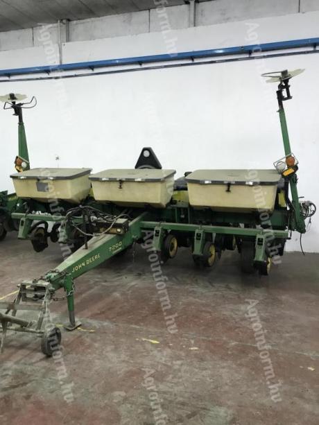

Válasz Mf-es? #561. hozzászólásáraHogy miben különbözik az passz. A kupak az érintés és pormentes töltést teszi lehetővé mikrogranulátumokhoz. A doboz amiben a szer van a kupak másik felével rácsatlakozik és nem porzik el a szer töltés közben.

Ez a 7200-as,mibe különbözik a többi 6 sorostól?A mikrogranulátum tartály tetelyén mi az a fekete kupak féle?
