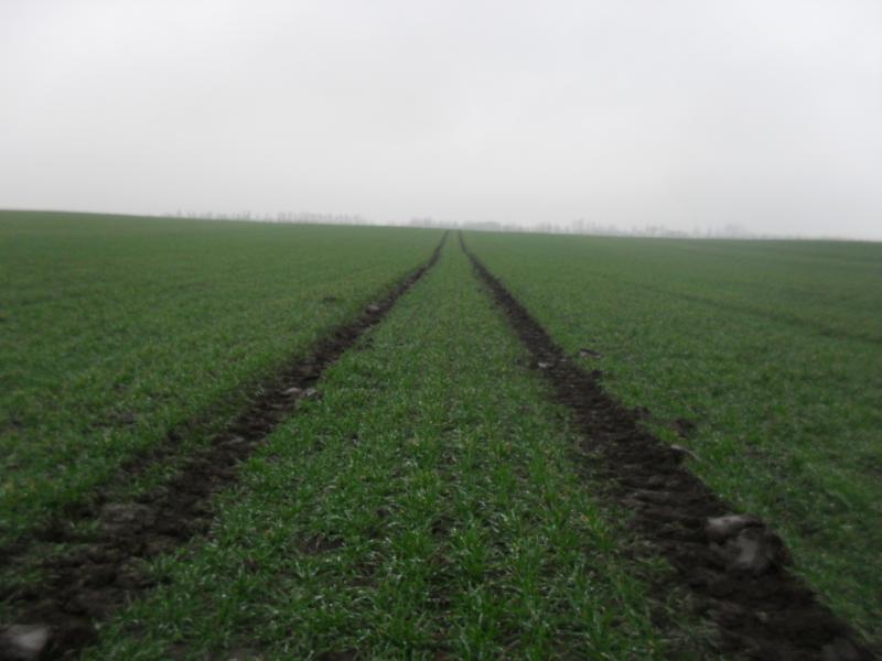

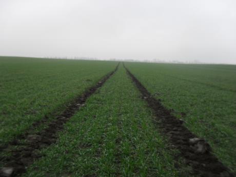

Aki tud, tegyen már fel képet, hogy mennyire süllyed a gép.

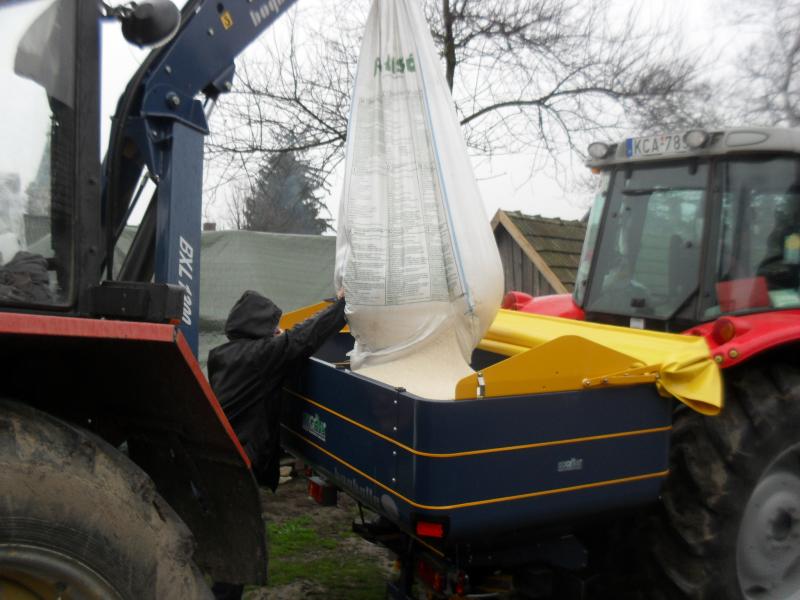

Én még tavaly év elején 3000 eu, vagy kicsivel alatta vehettem, 1.2-1.3 t emel, aztán hogy ez behúzott gémmel ennyi vagy kitolva

Decemberben kérdeztem, akkor 3200 euro volt a bmg 1300.

A Bogballe zsákemelő hány mázsát bír emelni és mennyibe került, ha publikus?

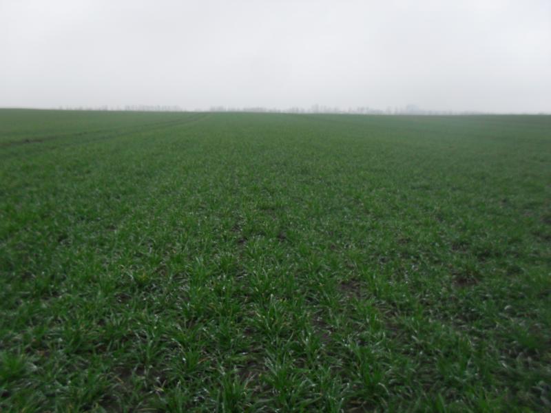

Én is elszórtam ma, meg ahogy láttam sokan mások is. Tele volt a határ. Ilyen korán azért nem szokott ekkora forgalom lenni általában.
Alig lett nyom, mondjuk eső sem volt itt már egy jó ideje.

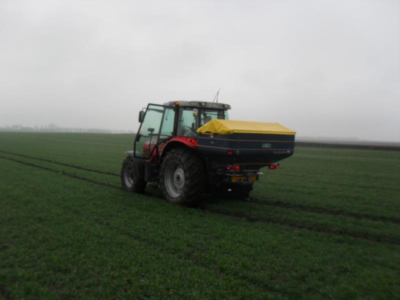

Az 1845-ös hozzászólásomba van kép a műtrágya szórásról

Felénk januárban volt kb. 30mm, februárban eddig kb. ugyanennyi, de nem merünk rámenni, mert félünk, hogy ottmaradnánk...
Felénk még senki sem fejtrágyázott, pedig már itt lenne az ideje...

Reggel volt 5mm eső, de szerencsére ikerkerékkel le tudtam ma szórni a tritikáléra szánt mműtrágyát. Hétvégére mondja az esőt!
