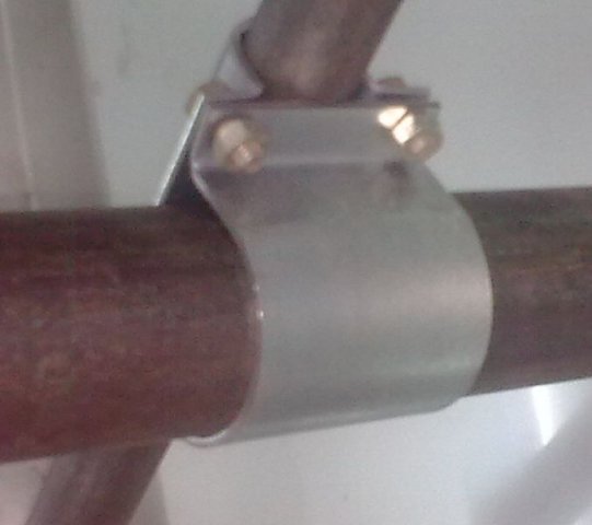

#1078 acsa
2016-01-19 11:59:54
Válasz lajoskam #1075. hozzászólásáraIlyesmire gondolok, csak ennél sokkal jobb is van.

#1075 lajoskam
2016-01-18 20:48:53
Válasz acsa #1073. hozzászólásáraSzia!
Ilyesmire gondolsz? http://www.foliahaz.hu/term%C3%A9kek/bilincsek

#1073 acsa
2016-01-17 18:31:47
A merevítökhöz keresek bilincset, nem tudom hogy hívják pontosansmile rolleyes amivel a kèt csövet merölegesen össze lehet fogatni. Valaki esetleg tudja honnan lehetne ilyet beszerezni???
