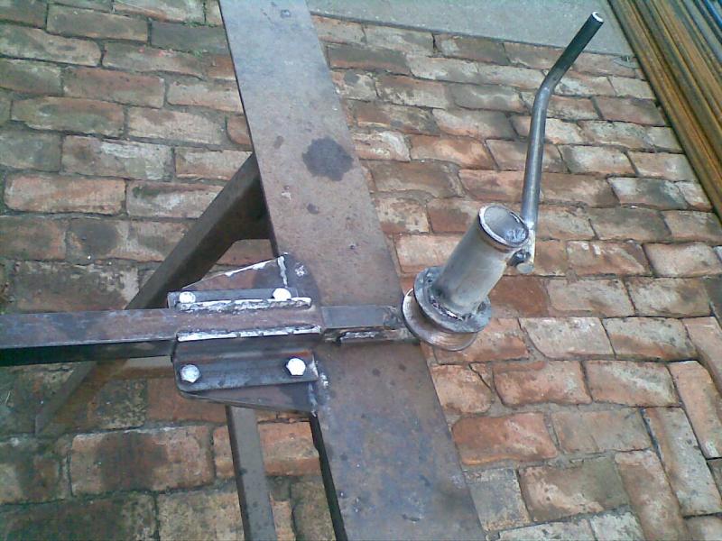

A vas az lényegesen olcsóbb. Én is szerettem volna venni alut de horror áron kínálták (mert h ez sosem rohad el mondván).
8x50-esek volt kb 750 ezerért akarták adni.
Inkább vettem vasat és csinálom magamnak 2db, 75x10m jön ki belőle előre láthatólag.Az egy picit nagyobb...

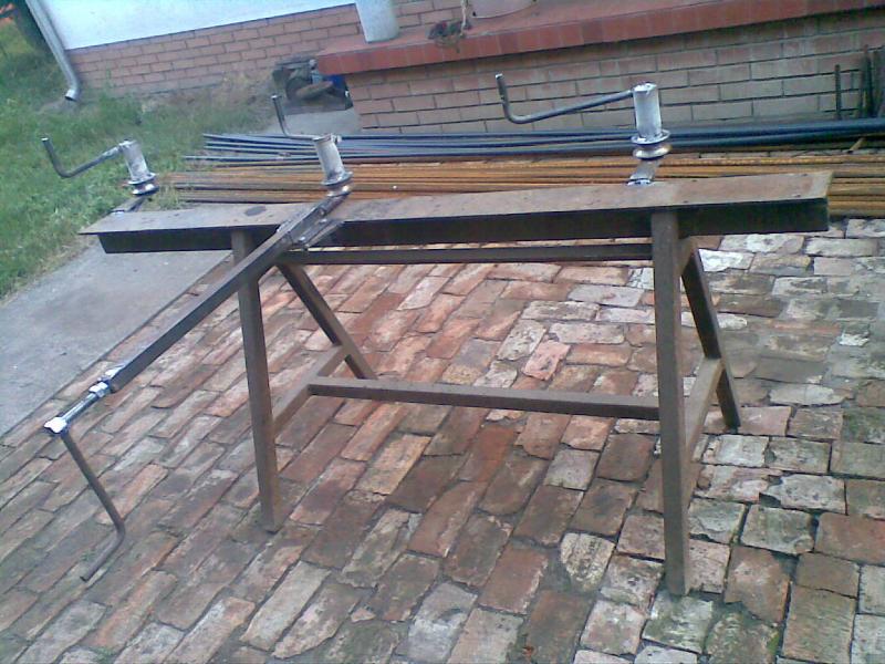

Gépi hajlító, trakira kell tenni, dupla hajtott görgős.
kb 1 perc egy 15m ív Én ilyeneket hajlítgatok vele.

Hajlításban tudok segíteni. Ha kell.
Én is most csinálok 2db 10x75m és vettem hozzá gépet.
