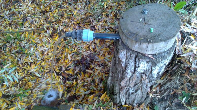

Technikai jellegű kérdés:
Van 1db kutam, nem tudni pontosan, mennyi vizet tud adni folyamatosan, még nem sikerült megszorítani, de a kútfúró azt mondta, hogy tartósan 150l/p-nél többet ne vegyek ki belőle. Ezért arra gondoltam, hogy fúrok még egyet és össze kötöm a kettőt. A gyakorlatban ez hogy néz ki? Kérdezem ezt azért, mert a kutam a fólia mellett van közvetlen és a szivattyú a fólia alatt van, így nem kell szivattyú ház, nem ázik, nem süti a Nap. A másik kutat a fólia másik oldalára tudnám fúratni, mert oda lehet felállítani a fúró tornyot, a meglévő mellé nem. A kettő között lenne kb. 12m és a szivattyút pont a kettő között a fóliában tudnám beüzemelni. Jó lenne ez így?
Még egy kérdés. A meglévő kutam pozitív, ha fúrunk még egyet, az is pozitív lehet, vagy megoszlik, vagy egyik se lesz többé az?
Így folyik 100m-re a kúttól a szivattyún keresztül, de kikapcsolt szivattyúval:

Beszéltem ma a vízügyi felügyelőségen azzal az ügyintézővel, aki a kérelmemet egyengeti. Elmondtam neki, hogy ilyen költségekre nem gondoltam, ha így működik tényleg, akkor inkább hagyjuk az egészet. Megértő volt, és rendes, azt mondta, hogy a már befizetett pénzem kb. felét vissza kaphatom.
Lényeg a lényeg, hogy mondtam neki, ebből a pénzből inkább fúratok kutat, aztán az csak az enyém. Erre mondja, hogy hát az se úgy működik, ahhoz is kell engedély, talajvédelmi terv, stb. Hát mondom, tudtommal már 50m-ig nem kell. Ilyenről ő nem tud. Na most akkor?
