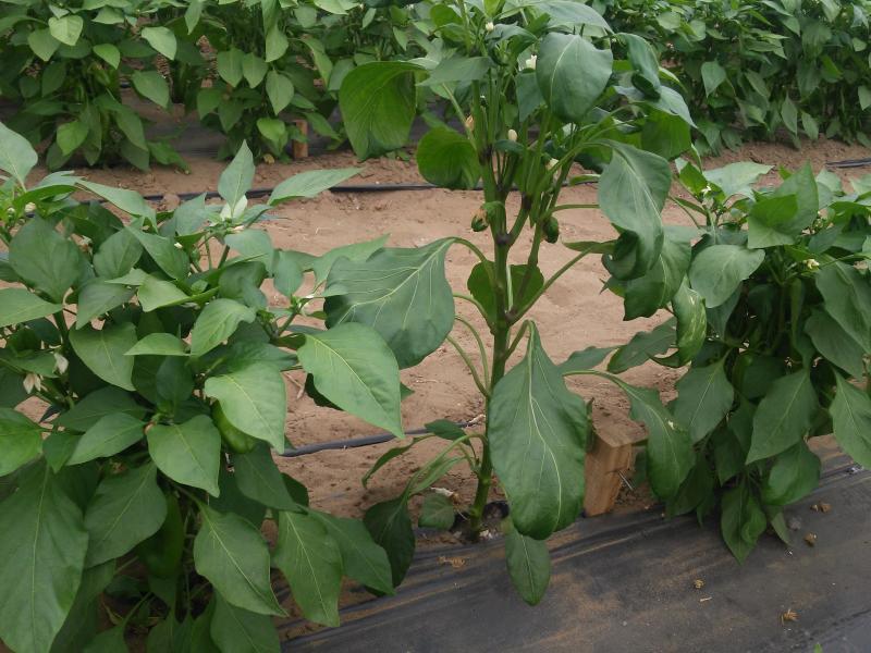

A paprika nagyon tápanyag igényes növény. Monokultúrában termesztve nálunk nagyon rossz talajt hagyott maga után. Idén valami takarásos megoldáson gondolkozom, hogy ne kelljen annyit locsolni. Geotextil vagy szalma kellene, de mindkettő elég drága mulatság.

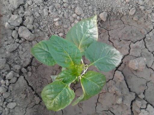

SOS-be segítséget kérek mi lehet a baja a paprikámnak? Mivel szórjam? Ma kapott aceteraát és dithant (most az volt csak) ,előtte meg sampiont és mospilant szórogattam

Sziasztok! Valakinek van valami ötlete, hogy némelyik paprikám miért néz ki így? A törzs megvastagodott kevés ugyanakkor fura kinézetű és nagy levelei vannak...

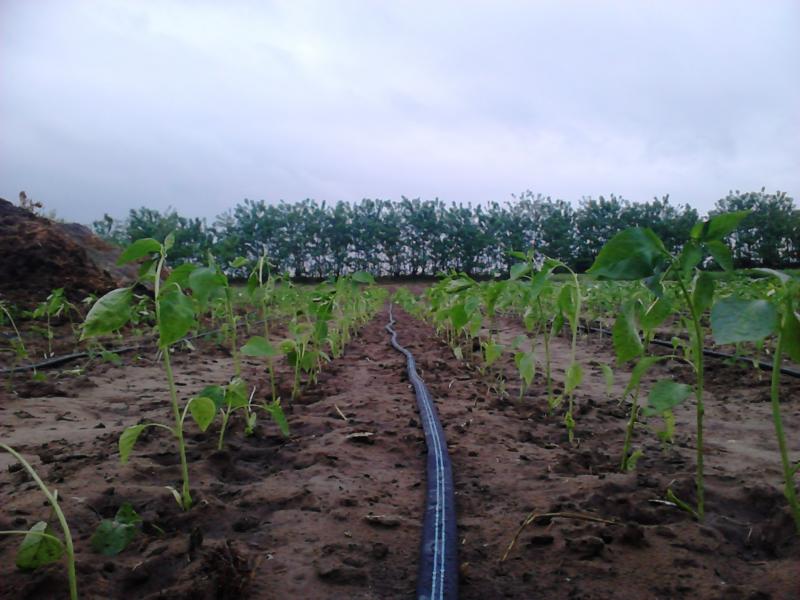

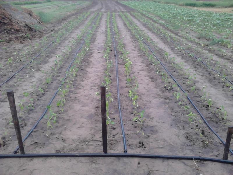

Szabadföldi pritamin paprika támrendszerének a kialakitásában szeretném kérni a segítségeteket.Miből,hogyan kellene ezt megcsinálni. Nem lenne rajta fátyolfólia, a növények megtámasztásában lenne szerepe. Eddig minden évben amikor már nagyobbak voltak a paprikák, nagyobb szél után kidőltek a paprikák és egy csomó napégett termésem lett.

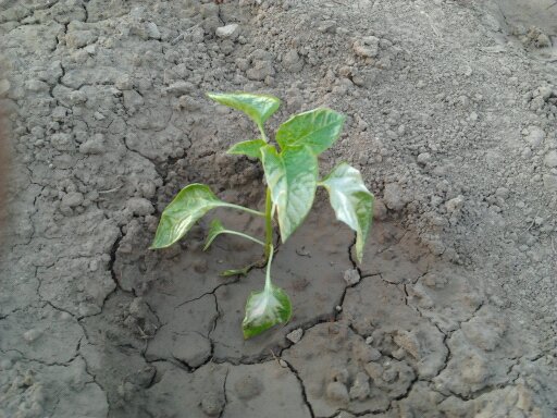

Hali! Tudna valaki segíteni,mitől fehéredik el a paprika levele?Ez a tünet a kiültetés másnapján megjelent.

Milyen magas és milyen szélesz bakhát készítése szükséges paprikatermesztéshez? Többféle variációt hallottam már. Kápia paprikát fogok termeszteni fóliasátorban. Előre is köszönöm a választ!

Bakhát folia lehuzás csepi cső durván 40 45 forint métere kell 6000 méter akkor 50000 ezer palánta 30forint per darab. 1,5forint palántálá /dbvegyszer mütrágya viz azkb 350000 /heki. Aztán szedés gaztalanitás. 1hektár kb 450-650 mázsa 60-75% osztályos minőség
