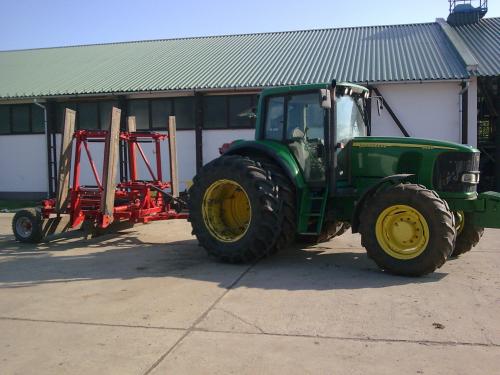

Nem rég sikerült szereznem ezt a háromleveles fogast az 550-es után.Úgy gondolom,hogy jobban fog egyengetni,mint a kombim első soron.Bár az után meg ezeket az I gerendákat húztam és úgy már nagyon szép munkája volt!Lehet a fogasra is rá fogom akasztani.
#42 Drisa
2009-12-08 01:00:12

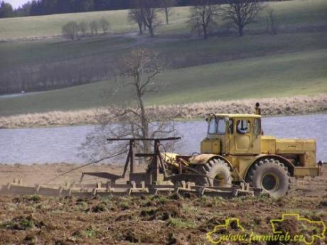

http://farmweb.cz/index.php?page=search&hledej=smykov%E1n%ED
#24 Paldoo.
2009-12-01 22:20:58
Itt nézegess hátha van vlm. használ6oo...

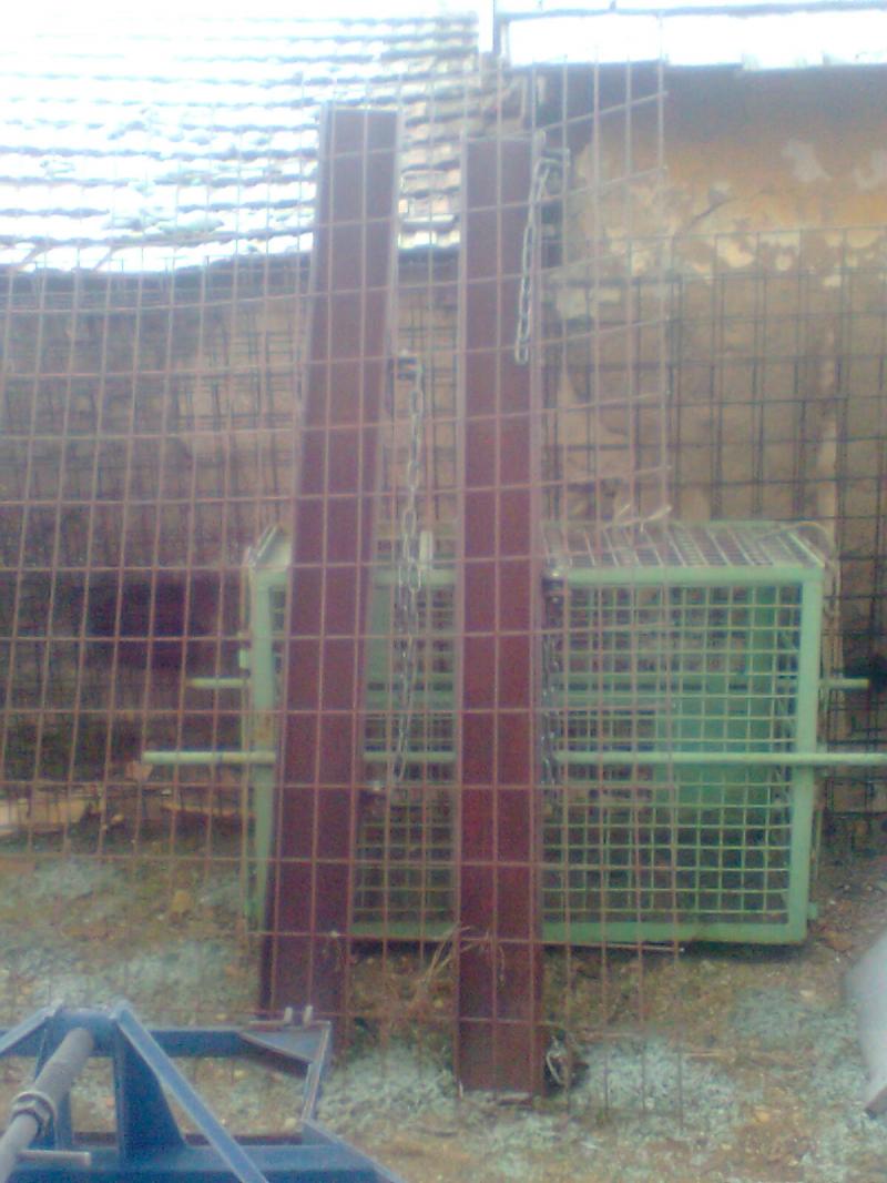

#23 Kisvuk
2009-12-01 20:32:19
Válasz #1. hozzászólásra
Ha rám hallgatsz,2 db 5 méteres sínvas egymás mögöttsmile thumbupcool 50cm-es lánccal összekötve egyszerűbb jobb olcsóbb megoldás nincsen.(nagyon szép munkát lehet vele csinálni)

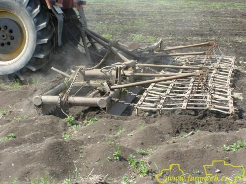

#10 Milking
2009-12-01 14:32:13
Szerintem nem ross ,menetközben álítható a vontatási szög.stb[kep1][kep2][kep3]

#7 Drisa
2009-11-30 23:56:03
Géderlakon van egy gyártó. Tetszés szerinti méretben gyárt. Mi is tőlük vettünk 6 m-est.

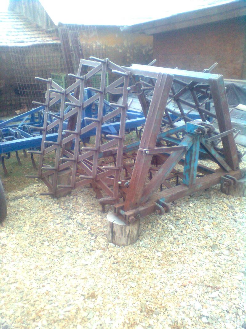

#3 Sz J
2009-11-30 19:33:49
Nekem van egy 3,5mes akácpadó szögvas kerettel. u szelvényből, 3pontra függesztett váz, és két sor simító spirálrugós rugóztatással. Gyári mintára. Ócsón megszámítanám. Évek óta nem használtam. Mióta nincs MTZ-m.

#1 Atter
2009-11-30 14:20:56
Ha van tapasztalatotok írjatok, várom a véleményeket, miból, hogyan?????Bármilyen megoldás érdekel, csak jöjjenek azok a megoldások!!!!
Előre is köszönöm!!!!!
