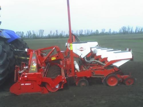

Hidd el van. Mi már 2003 óta (amazone gabonavetőgép 4m ) alkalmazzuk ezt a technologiát. Tavaly elött vettünk egy nagyobb trakit ami elbírja a 4,5m-es boronát is, ezért megvettük a szemenkénti elé is. Időbe, munkaminőségbe már előnyt jelent. Mindjárt nyirkos talajba kerül a vetőmag, előbb csírázik stb.

Nincs, vetettem én tavaly olyan területet is vele hogy a keréknyomba jött fel a víz. A vetőgép meghajtó kerék előbb beragad mint a mélység határoló kerekek, mert arra gondoltál sztem. Simán felemeli, de ahogy látod a képen is a borona által meszebb került a vetőgép a súly(tele tartály) a traktortól, ezért minden fordulónál először a vetőgépet kell ráemelni a boronára utána a boronát felemelni. A boronán van egy szelep láncal összekötve, aminek a hosszát beállítva tudod szabályozni, hogy mennyire emelje rá a vetőgépet a boronára. Mivel a vetőgépet a borona TLT csonkjárol van meghajtva, ha túl emeled el lehet törni a kardán tengelyt.

nem magával a traktor súlyával, hanem a front súlyozással van gond. Az első tengely guminként kapott 400- 400 kg-ot, illetve a frontsúlyok is kb 50 cm-el előrébb kerültek a függesztőkar miatt, igy nagyobb az erőkarja. ki kellett tapasztalni, hogy mennyi plusz kell. Amikor először rááltunk a kombinációra a gép a földön maradt a traki első kerekei meg a levegőbe emelkedtek.

decemberbe volt 1 éves, 1300 üzemóra van benne. Eddig a szűrökön olajako kívül semmit nem kellett rajta cserélni. Ki van használva mind LE-re, mint emelőerőre. 5 fejes pöttinger servo 65 + lemken 110 variopack elmunkálot húz nehézmunkaként őszi mélyszántásba 7-9 km/o-val. Kicsi könnyű gép a LE-hez képest.Mi feltöltöttük az első gumikat cacl-os vízzel, mert a Kuhn forgóboronás kukorica vetőgépnél nem akart leérni az első kerék. Ha mindenképpen 7000-be gondolkodsz az elsőhíd rugózást mindenképpen kérd opcióként.

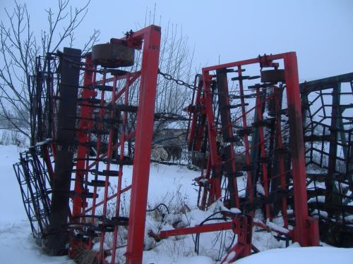

hasonló, de kb 15 éves, ennek már zárt szelvényből készült a hengerek keretje, a miénknek lapos vasból van a merevítés z.sz. A felépítése ugyan ez.

6,6 m terra típusu. Irányár 660000 FT

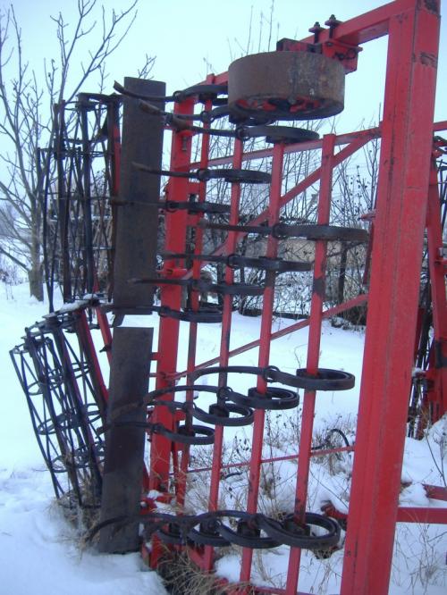

#78 PPetyo
2010-01-13 18:50:31
most a trakival vettünk egy 4,5m-s forgóboronát a szemenkénti vetőgép elé is, úgyhogy a símítót meg a kombinátort úgy néz ki el is adjuk.
