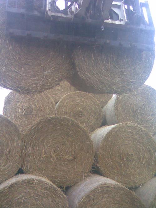

Amekkorával akarom ,csináltam egy db szénát 140báron és alig ment bele a bagger villája a csávó csak bele nyomta de a pótkocsiról háromszor rántotta le mire kihúzta belőle.

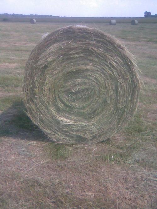

Szalmában ilyen képet mutat míg az RP-nél egy csillag látszik a közepén és az bizony puhább a külsejétől.

Ilyen nem is lesz soha ugyanis a ran-pack kűlsö kemény bálát képez míg a comprima ez varió és így a bála kezdetétől szinte egyforma a nyomás.

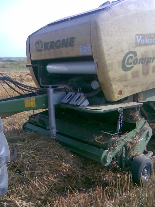

Amikor TE bezárod az ajtaját a munka henger tartja az ajtót,hogy ki ne nyíljon ,így TE néha még menet közben is rá nyomathatsz,míg a krone ajtaját egy mechanikus kampó rögzíti és egy gázos munka henger rásegít.

Minden króne bálázón mechanikus zár van.
