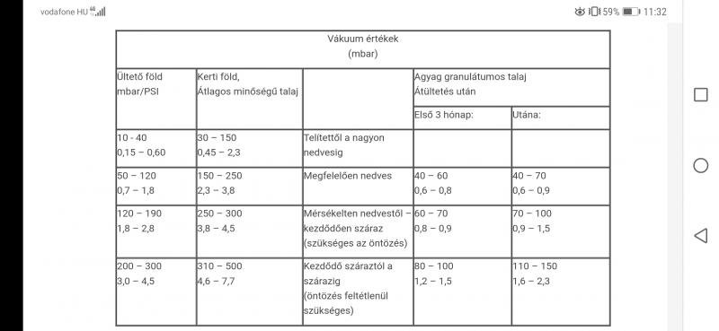

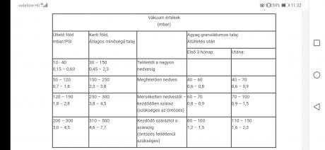

Válasz urbanszki13 #13102. hozzászólásáraNem! 150-ről kell addig locsolni amíg 50-ig lemegy. Ez kb virágzás kezdetéig igaz. Utána egyre kisebb értékig engeded felmenni . Bogyónövelésnél már 100-nál öntözök érésben meg 80-90-nél... ezek a számok nem szentírásként kezelendők. Ha nagyobb talajnedvességet tartasz az a hozamon javít a bogyóminőség rovására(feltéve, hogy nem fullasztod be a gyökérzetet), a kisebb de nem túl alacsony talajnedvesség pedig értelemszerűen a bogyóminőségen javít a tömeg kárára. 180 fölé nyugalmi időszakban sem megy nálam
Válasz L. M. #13099. hozzászólásáraKöszi L.M az infót. Helyes az a információm hogy 150-250 mbar között kell hogy tartsam a talaj nedvességet?
Válasz zelnikpeti #13097. hozzászólásáraKörülbelül mennyi vizet engedsz ki az alatt pár óra alatt? Mert nekem 8 méter széles 23 méter hosszú fóliák vannak 8 sor eperrel dupla csepegtető szalaggal durván 200m3 és szerintem nekem sok lenne ha annyit engedném vizet. Meg látom te nem használsz fekete fóliát így tudod lazítani év közbe is a talajt nekem az egész le van terítve geotextillel. Lehet nekem is úgy kéne meg oldani hogy év közbe is tudjam rotázni? Egyébként Abasáron vagyok.
