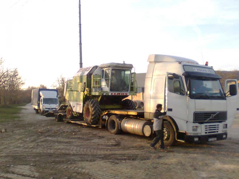

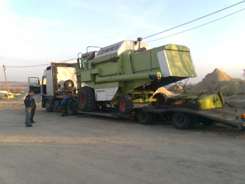

Tőlem 270 kilóméterre vitték el lábon,aki jött érte,azt kérdezte hol a kuplung!!!! Na akkor néztem én is,de gond nélkül leszállította!
Biztos Ti szeretitek a kihivásokat,De gondolom páran voltak hozzá akik ültek már ilyenben.Azért bátorság nekivágni ismeretlen géppel,ismeretlen utakon.Inkább kifizetem a fuvardijat,és biztosan hazaér.
Válasz #6733. hozzászólásra
Mi az 514-est 260 km-ről hoztuk lábon. Elöl kuki asztal hátul pedig gurult a gabonaasztal.

Mi lábon hoztuk 28,1 kerekekkel 160kmről Eger belvárosán át. :D

Szia!Enyémet befordított kerékkel hoztuk haza,s nem kellett felvezető autó.23-as kerekei vannak.

Mikor nekem hozták,beforgatott kerekekkel,majd fél gumi lelógott mind két oldalon a kamionról!De szerintem belefér pont a 3.3méterbe.
Válasz #6724. hozzászólásra
Elhozzák akkor is ha 3,30 fölött van,csak +felvezetö autó.

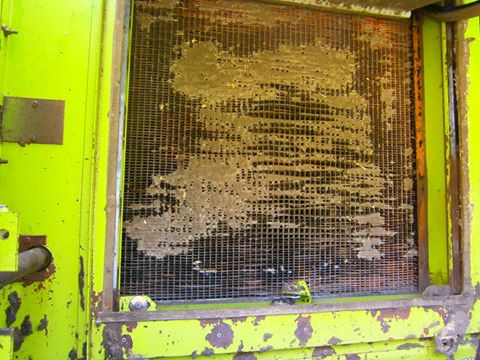

az a motor sokat evett 12-14-el lazán elmegy 50mázsás búzában
a melegedésért meg 80%-ban a hűtő a hibás

Ha a kezdetektöl nem fagyálló volt benne,tele van a belsö része rozsdával,melegszik mint állat...

Ezzel a hűtővel sem ment még pirosba de már nagyon kacsingatott felé. Persze 2 napja volt takarítva, de vannak itt olyan emberek akik szerint a vegyszer felesleges.
