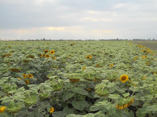

#261 Moderátor
2014-01-13 18:30:09
Mf-es (3146)
2014-01-13 18:38:07

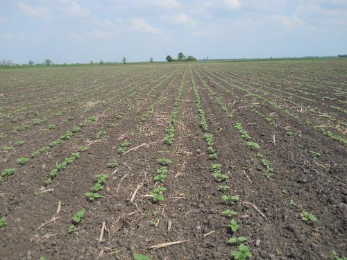

Mai határszemle,tavaszi grúberos kukiföld.

Max. expresszes kezelés után.Kezeléskor,sora alig látszódott.

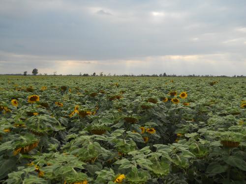

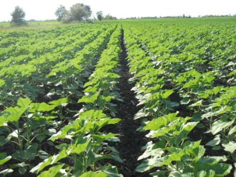

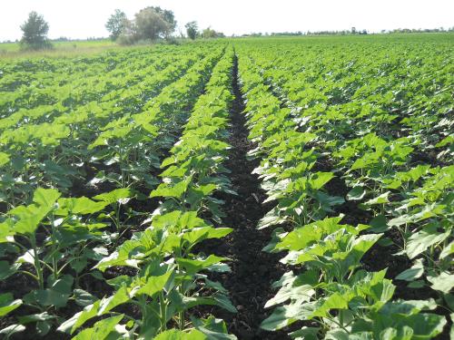

E82-es napraforgó, kukorica tarló egy sor kulti március 20.-án, majd vetés április 10.-én, egy hete fél adagú Express gyomirtás. Ebből még akármi is lehet...
