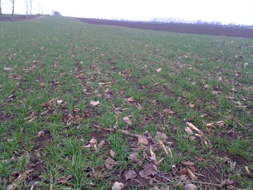

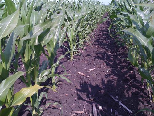

#243 .Feco.
2010-07-24 22:44:54
Válasz #237. hozzászólásra
És a vetemények:
repce kukorica után:
búza kukorica után:
kukorica kukorica után:

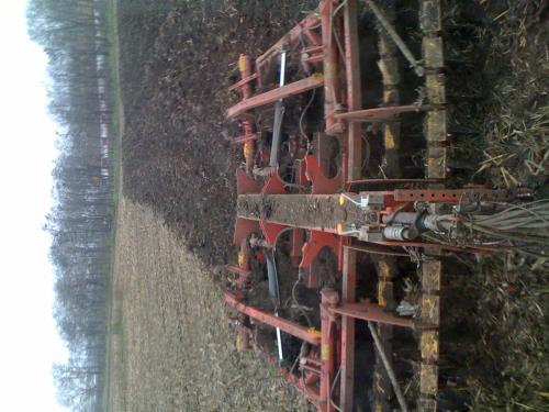

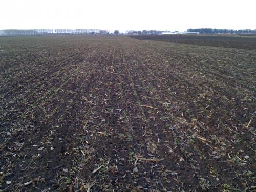

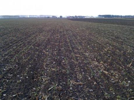

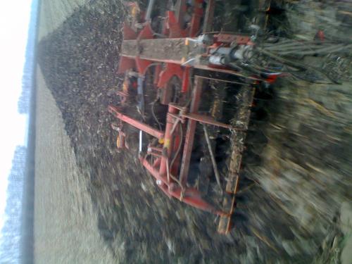

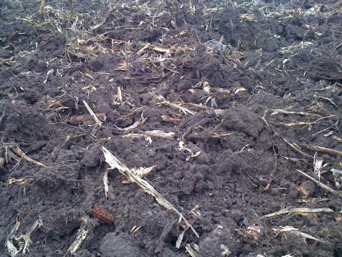

#237 .Feco.
2010-07-24 22:33:22
Válasz #233. hozzászólásra
olyat nem tudok, azt attól kérj, aki úgy csinálja.
A miénk így néz ki:
topdown (ami ugye rövidtárcsa+gruber) kukorica tarlón egy menetben:
