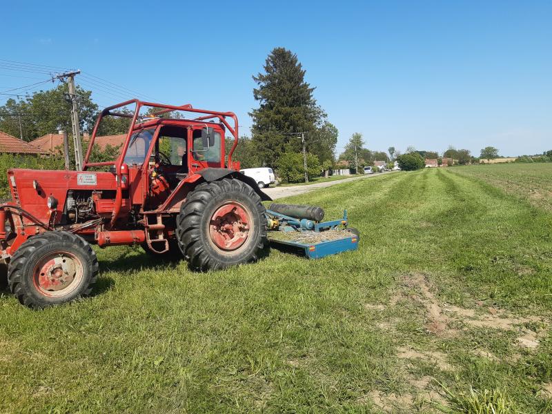

Válasz Full Random #538. hozzászólásáraNekem lesz eladó 50-es, csak még előtte szeretném kicsit kipofozni. jövőre lejár a műszakija, friss műszakival menne.
Nincs nagy baj vele most is működik, egyszerűen feleslegessé vált.
