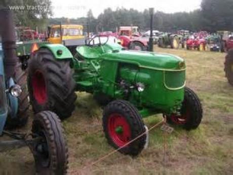

Válasz mtz1221 #496. hozzászólásáraEz így zsiványosabb smile thumbupsmile thumbupEgyébként van hozzá bukókeretes-ponyvás verzió. Valamint a Torpedo traktorok alapja. Ezért Horvátországban kabint is kapni hozzá.
#496 mtz1221
2015-05-24 00:35:39
Válasz papa maci #494. hozzászólására Ilyen D50-es? Hááát nem lett volna egyszerűbb levenni az mtz-röl a fülkét.smile blink

2015-05-23 17:24:20
Válasz jocek26 #483. hozzászólásáraInkább az 50-es kabin. Mint a kis fülkés (koporsó),ezért is olcsóbb. Ha Zetorod volt akkor az MTZ ..hááát arcon ütésként fog érni utána. Igaz, igénytelen mint a fa ék de durvább is. a levegős difi annyit jelent hogy ki iktatták (házilag) z olaj vezérlést. Mivel MTZ-s sajátosság a tömítetlenség. Azaz megoldható...de akkor Minszkben...A házi tuningot alkalmazónak kellene átadni a prémiumot. Nem a mérnöknek. smile laugh Én tili toli munkára használtam egy 50-est.....Tavasszal ment a háztól. De mivel kell a kategória. Ezért nyilván jön helyette egy Deutz D50. Igaz ez vagy 10 évvel idősebb mint az 50-es volt. de fényévekkel korszerűbb-finomabb! Mtz-ből 82-es nagy fülkés ez a minimum. Vagy 80-as de akkor kell alátolni első hajtást.
