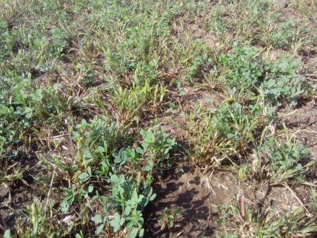

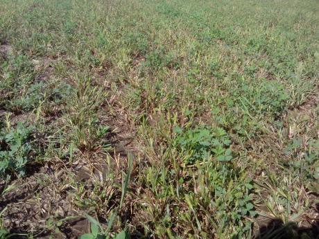

#1085 Pici
2013-08-31 19:43:31
ebből lehet még valami???? fele muhar fele luci smile oopssmile blush

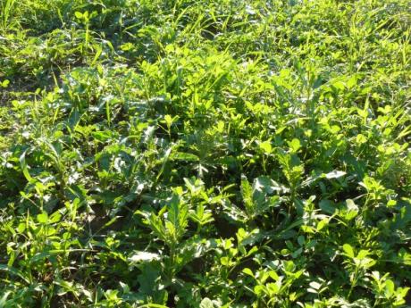

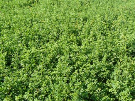

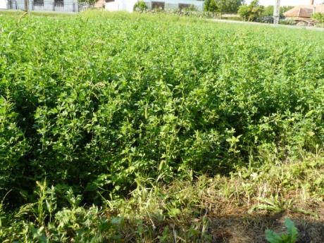

#1055 printer
2013-08-13 10:34:35
Válasz #1050. hozzászólásra
Szia !
Ezt a birkanyírást nekem is leírtad tavasszal részletesen . Meg is lett az eredménye . A szinte reménytelen tavaszi állapotot a lucerna túlélte , mostanra felülkerekedett a gyomokon , hogyha hosszú lesz az ősz egyszer talán lucernakaszálás is lesz .
Ahogy mondtad , mikor kezdtek összezárni a gyomok a luci felett derékba vágtam , hogy a luci lásson napot .
Úgyhogy köszönet a részletes és hasznos tanácsért !
ilyen volt
ilyen lett
