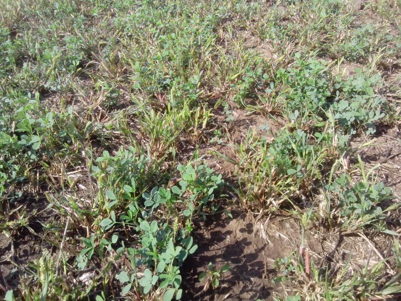

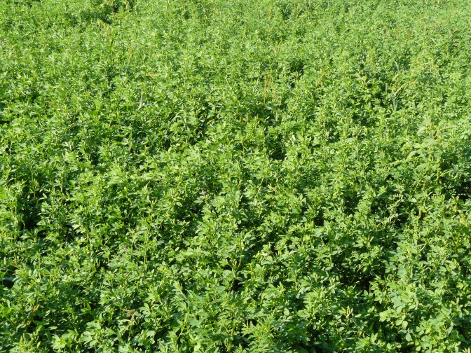

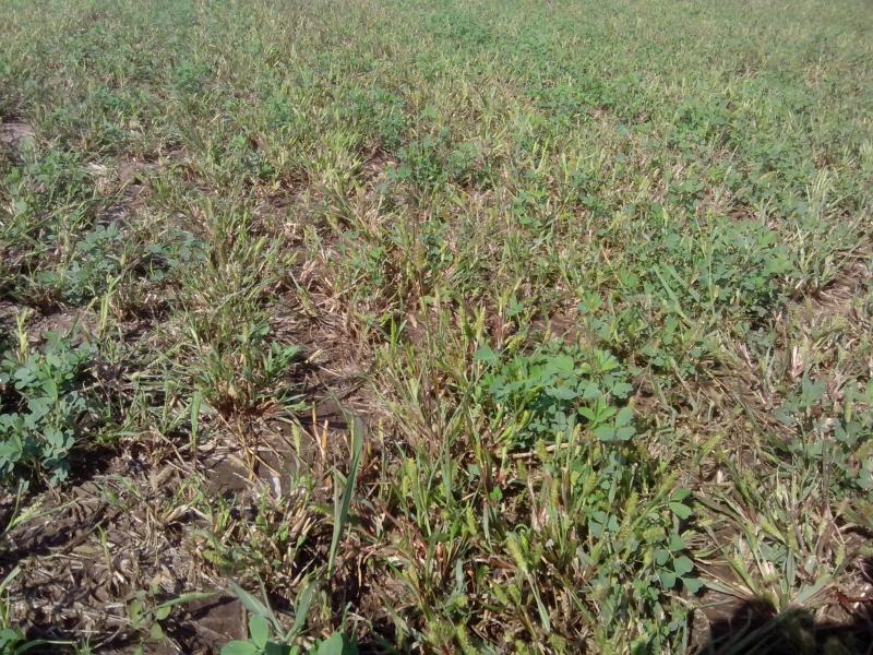

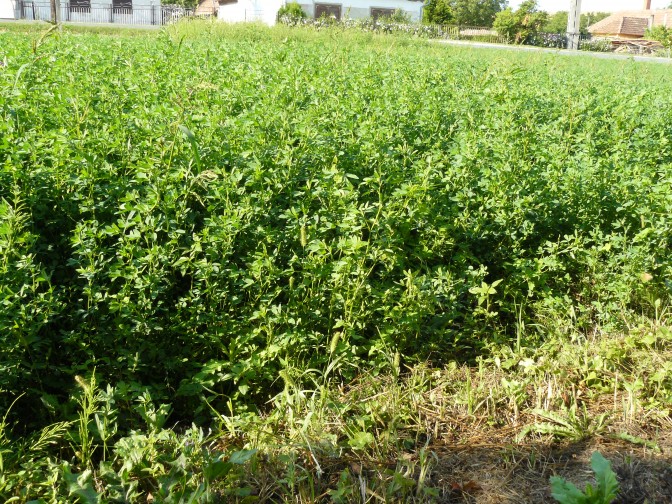

Ezt a birkanyírást nekem is leírtad tavasszal részletesen . Meg is lett az eredménye . A szinte reménytelen tavaszi állapotot a lucerna túlélte , mostanra felülkerekedett a gyomokon , hogyha hosszú lesz az ősz egyszer talán lucernakaszálás is lesz .
Ahogy mondtad , mikor kezdtek összezárni a gyomok a luci felett derékba vágtam , hogy a luci lásson napot .
Úgyhogy köszönet a részletes és hasznos tanácsért !
ilyen volt
ilyen lett
