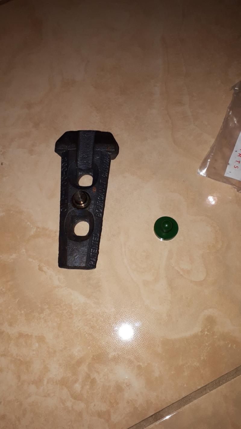

#203 szanberg
2022-12-21 14:49:30
Megveszem ezeket az adaptereket

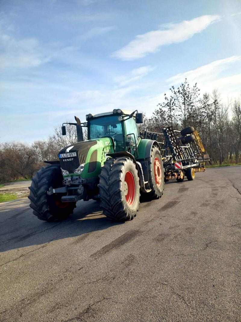

#198 szanberg
2022-12-21 10:17:34
Válasz später77 #197. hozzászólásáraFendt nem dolgozik tavasszal,mert nehéz. 217 meg 260 lovas traki fogja húzni, azokhoz is jó lett volna egy 7 méteres,de azért itt vannak nagy dombok is, ahol is felfelé is kell a tempó a jó munkához.
Meg aztán árban is nagy volt a többlet, és van egy 3075 kongskilde is mellette, megeszik azt a párszáz hektárt ketten, ez a nagyobb mulcsban, az a kissebben.

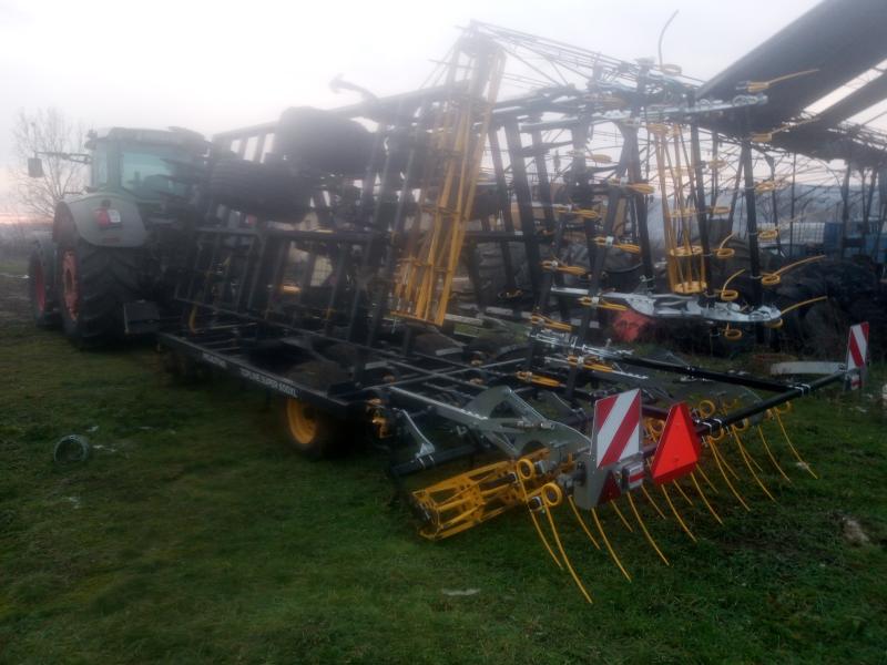

#196 szanberg
2022-12-20 20:45:34
Válasz Sk Laci #195. hozzászólásáraElsősorban tavasszal magágyat fog készíteni,de vannak más terveim is a szerszámmal.
Előrre van crossboard heavy, meg a képen látható aprító yetter sor is, attól függ melyikre van szükség, valamint egy garnitúra lándzsa hegy, meg egy garnitúra lúdtalp sor is van hozzá.
Most nem lesz nagy etwas a tavasz mert nincsen nagy mulcs, de volt mikor feladta a leckét a vasaknak.
Tervben van,hogy átszerelem a cultust is, a gyári grúber kapa fejeket ledobálom róla és felszerelem olyan bourgault gyorscsere fejekkel mint ami a condiscen vagy a reptillen is van, hogy csak repesszen emeljen a talajon, de hagyjon fent lehetőség szerint minden mulcsot. No tavasszal az ilyenből magágyat faragni jól, erre kell majd igazán ez a vas.

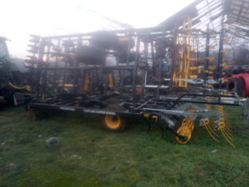

#194 szanberg
2022-12-20 19:09:31
Topline szuper XL 600 hazaért
