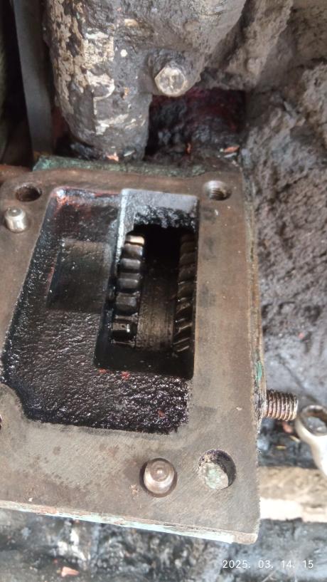

Válasz szelindi1965 #99. hozzászólásáraAz lenne a kérdés jól érzem hogy mestere válogatja milyen paraméterekre állítja az mtz adagolót ? Azt mivel érik el hogy úgy érezni hogy naftát ad eleget, de úgy érezni nem szabályoz rá annyit terhelésen, mint egy másik adagolós beállításnál, ahol mintha üres járatban nem lenne annyi nafta , de terhelve meg sokkal többet kap ?
#99 szelindi1965
2025-03-16 15:55:45
Válasz mtz1221 #98. hozzászólásáraA kályhától indulni sokkal egyszerűbb,nagyon tanulságos videó.Egyszer időhiány miatt csak satuban úgymond felújítani kényszerültem egy UTB-650 es adagolóját,element csere,fejszelepcsere,törött fordítóív cserék voltak,szemre meg beállítva a fordítás,rudazatcsavarokat szigorúan ahogy voltak visszatéve,és megfelelő lett,igaz az hőtárolócsúcsos motor.
#98 mtz1221
2025-03-16 15:40:32
Válasz medikus #96. hozzászólásáraNincs, de legalább mindet átmérte a görgőktől is, és egy 0ás beindításról kezdődik az egész.

Válasz mtz1221 #94. hozzászólásáraEzzel hogy az emelő tőkét beállította 10mm re,már be is van állítva a mennyiség?smile sweatdrop
#95 Rabó001
2025-03-16 12:37:32
Válasz mtz1221 #94. hozzászólásáraVajon a népek kifizetnék az árát? Mert ez időben se kevés.
#94 mtz1221
2025-03-16 11:45:09
Na ezt végig nézve, kíváncsi lennék 10 adagolósból hány csinálja meg így az adagolót amiért fizetünk neki.smile sweatdrop

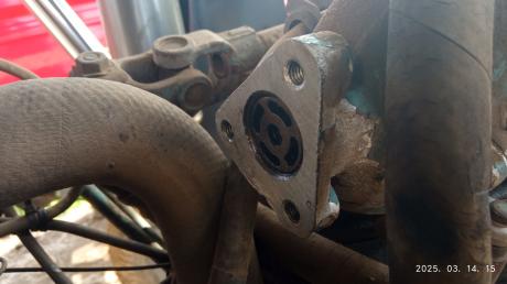

Válasz mtz1221 #90. hozzászólásáraNekem is benne volt a kisfülkésbe.
Csak a turbó miatt megszűnt, most hidraulika tömlőn keresztül kap a kompresszor levegőt a szűrő és a turbó összekötő csövéről.

Válasz .Richard. #89. hozzászólásáraA fenéket. Ha tele van a légszűrő, és szarok a kompresszorfej szelepjei akkor ne onnan szívjon a motor. az a gond nem lehetett ez mindegyiken, mert nem találok hozzá tömítést. smile cursing
#89 .Richard.
2025-03-14 21:53:43
Válasz mtz1221 #88. hozzászólásáraOnnan mit szivna? Fejben a szívó szelep a motor felé lezár. smile scared
#88 mtz1221
2025-03-14 21:42:14
Válasz .Richard. #87. hozzászólásáraNe bírjon a motor szívni a kompresszor felöl. Én is meglepődtem, eddig mindig a bilincset vettem le a gumicsőről ha fej le volt véve.
#87 .Richard.
2025-03-14 21:39:07
Válasz mtz1221 #86. hozzászólásáraEz mi cèlt szolgál? Minek oda? Egy sima cső szok oda bekötve lenni. smile wacko
#86 mtz1221
2025-03-14 21:30:20
Válasz .Richard. #85. hozzászólásáraSzar lesz a szelepek a vezérlés és a bütyköstengely.smile sweatdrop Viszont soha eddig nem vettem még le, a kompresszor szívó csövénél van egy szelep a csatlakozásnál. Meg kéne a kompresszoron fordítani a csöveket azt a szelepet a szívó torokban, és rakni rá egy külön légszűrőt.smile oops
#85 .Richard.
2025-03-14 21:10:17
Válasz mtz1221 #84. hozzászólásáraAszentsègit. Akkor,mèrj kompressziót. Állits szelephèzagot. Nèzd meg,minden himba egyforma mèlyen nyomjae le a szelepet,mert ha kopott a bütyök, akkor már hiba lesz. Vezèrlès .a nègyes henger felső holtpontjánál van a szelepváltás,mikor az egyes gyujtáson. 16fokra. Porlasztokat is,meg kène nèzni. Kape levegőt rendesen? Nincs több ötletem. De bizonyára meg kell,hogy legyen a hiba. Ez egy különleges MTZ betegség.

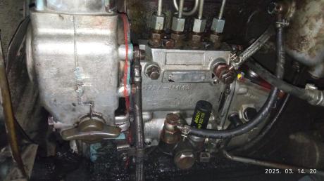

Felgyújtom. Ki csréltem az adagolót qrva szépen megy 1500 fordulatig, utánna elviselhetettlen. A tegnapival meg 1500tól ment ahogy ment.smile hammer

Válasz .Richard. #82. hozzászólásáraVégig raktam mindegyiken, hátha. smile sweatdrop

Válasz mtz1221 #81. hozzászólásáraÈrdekes. Probáld meg. Az enyèm az fordulaton a szárzuzotol úgy beszokott indulni,hogy maxra rálökte,meg elvette. Ugrálva gurult. Katasztrófa volt.. röpsulycsere megoldotta. Elögyujtás 16fok?
#81 mtz1221
2025-03-13 19:20:54
Válasz .Richard. #80. hozzászólásáraholnap meglátjuk, mert mert beleejtettem a sasszeget, kap egy másik adagolót. De biztos nem az. Ősszel vissza vittem 2x hogy állítsuk össze inkább félgűzon az eltéréseket mert ott megy többet. Úgy sem lett jó. Gyerekek kicserélték a tszben egy felújítottra ami ott nagyon szépen ment a traktoron. láss csodád az enyém ott szépen megy azóta is, amit hoztak meg hallottad magad is. smile cursing

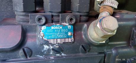

Válasz szelindi1965 #55. hozzászólásáraHorvát torpedókon van Ilyen adagoló, alkatrésszel nem lesz gond. smile thumbup Nem akarom túlzásba vinni, de legyen már kevés füstje mikor odalépek neki. Olyan gyárilag mint a motorpalos mtzék, újkorúkban. 3000 köb van azért a 3 hengernek.smile thumbup

Válasz mtz1221 #53. hozzászólásáraViszont ez megint érdekes, mert ez egy török traktorban lévő solis motor, amire a törökök raktak egr szelepet és turbót. Viszont a solisokon fekete a biléte az adagolón, és pont azon nem írja hogy made in india.smile sweatdrop
