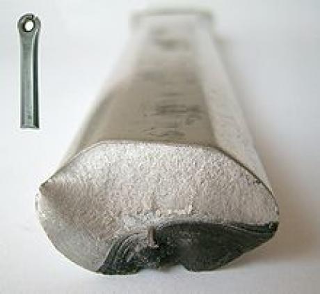

ha láttál már rörött acél alkatrészeket, akkor nagyitó alatt vizsgálva ugymond szabadszemmel is látható az acél kristályszerkezete.
minél kisebbek a kristályok annál jobb, nemesebb az acél

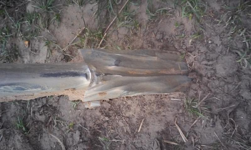

Késnyomon teknős harmadikkal nem felezve.Nem nagyon szaggatott,rég nem szántott szőrfüves terület volt,de hamar beláttam,hogy 50 mélyen is bőven elég.Így csináltam meg szombaton 2,5 ha-t.

Nálam nagyon nem jött be ami volt. A kesnyomra mentel az mtzvel? Nem razott nagyon? Hanyadikkal mentel?

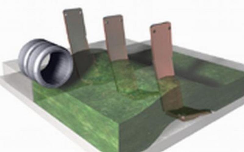

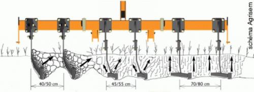

a müködés lényege, h a kések között nem marad átfedetlen rész, nem alakul ki kráteresedés, egybefüggő talajhullámot indit meg a munkájával

az orr és szárnykiképzés miatt csekély mértékben emeli a talajt, miközben mikro méretű rögökre töri, valamikor volr az agrisem lapján ezzel kapcsolatos leirat pdf filéban , csak mióta átrajzolták a weblapjukat azóta régebbi medellek sajnos nem érhetők el... jahh és 16 éve fejlesztek lazítókat is többek közt. most épp egy vadiúj szőlészeti mütrágyavetős kivitel készül

az, hogy az agrisem rendszere csak alig 20-25 éves rendszer mig a hagyományos az meg a duplája, nem beszélve arról, hogy kisebb az ellenállása a késnek a talajban és az emelés mellett apróbbra töri a talaj szerkezetet
Válasz #3060. hozzászólásra
Ezt a 28%-ot ki/mi támasztja alá?
Könnyebb,de milyen mélyen?50cm?
Válasz #3059. hozzászólásra
az Ecolaz-nál biztosan könnyebb, hisz az agrisem rendszer 28%-al könnyebb húzású mint a hagyományos lazítók

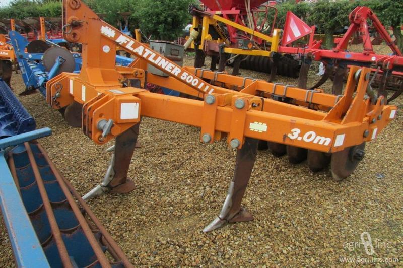

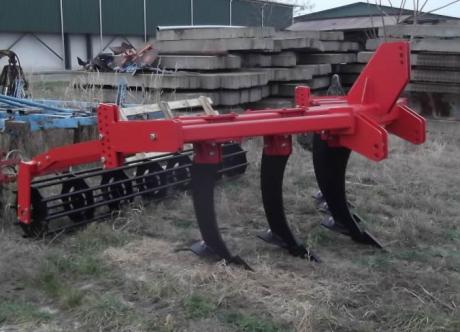

Simba Flatliner 500 3késsel 3.0 m munkaszélességgel
Válasz #3054. hozzászólásra
a Delta 5 nek 95 cm-es gerenda magassága van
Válasz #3053. hozzászólásra
a Fralazra? annak megkellene egyezni a SIMBA Flatliner 500-as adataival .
végül is a Delta 5-ön haasonló a kés és szárnykiképzés szerintem akár ez a szélesség is is tartható

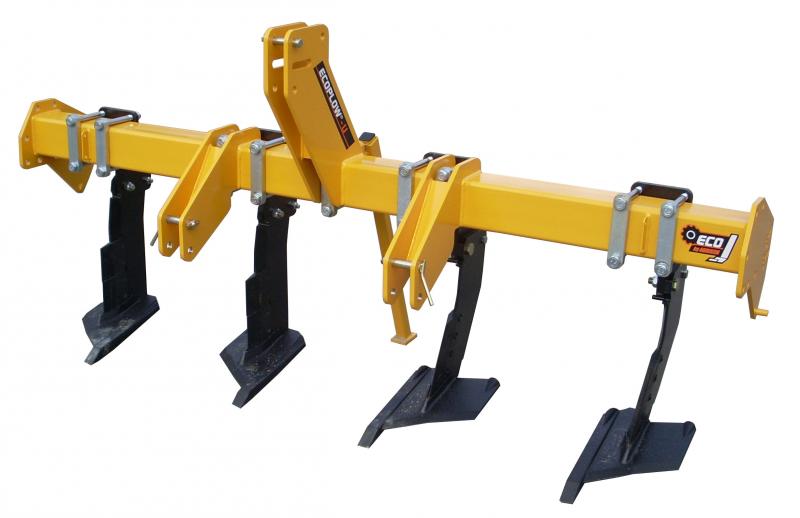

1 késes 890 euro +áfa
1 késes rögtörővel 1220 euro + áfa
2 késes 1550 euro - 2320 euro + áfa
2 késes rögtörővel 3100 euro + áfa
az árak különböző felszereltségü modelleket takarnak

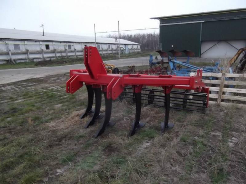

ez a változat pedig már mélylazitó kategória
az általunk gyártott változat az tudja a minimum 50-60 cm munkamélységet, de a kések közötti távolságot nem illik 80cm-nél nagyobb távolságra illeszteni, 60 as kötöttségü földek jobban preferálják a 70-60 cm közötti késtávolságot, a 160-180 LE inkább 5 késesig érdekes

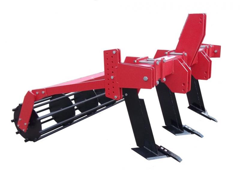

3 kés+ rögtörő 77 cm vázmagasság 40 cm müv m, 2,0m müvelési szélesség 90LE
4 kés+ rögtörő 77 cm vázmagasság 40cm müv m, 2,5M müvelési szélesség 110LE
Válasz #3041. hozzászólásra
3 kés , rögtörő, rövid tárcsa 650-es vázmagasság 25 cm munkamélység 2,0m munka sz 95LE
4 kés , rögtörő, rövid tárcsa 650-es vázmagasság 25 cm munkamélység 2,5m munka sz 120LE
