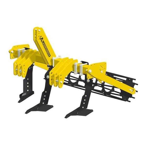

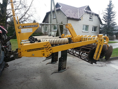

Válasz #3003. hozzászólásra

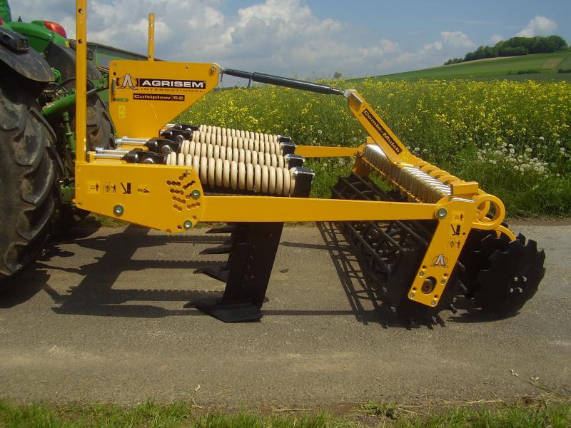

A más típusú kés alatt mit értesz? olyat mint amilyen az agrisemen van?
Esetleg SSD hajlított kése?

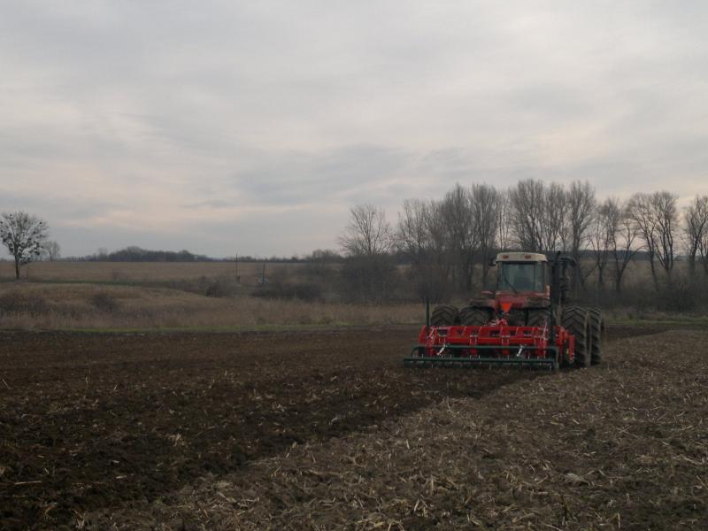

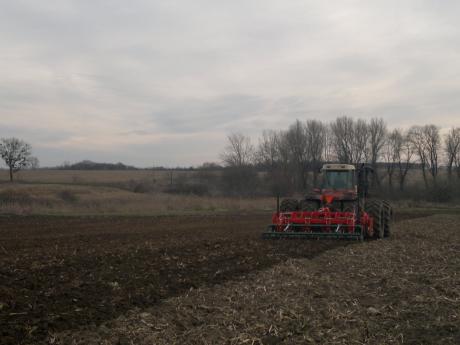

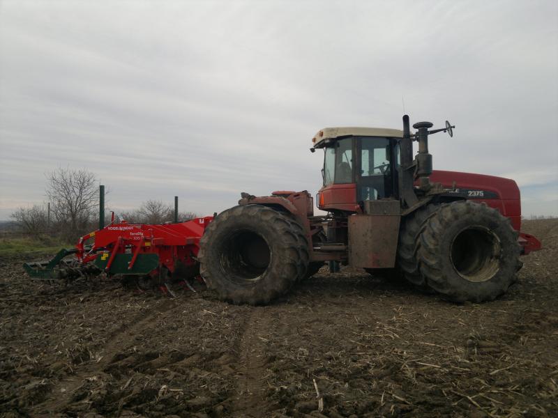

Válasz #3026. hozzászólásra
Nyugodalmas jó röggölt!
nos egy rövidebb rendszerre gondolnék ez esetben. altalajmüvelő kések, egy sor nagy átmérőjű rögtörőhenger és egy sor rövidtárcsa deflektorral szerelve és utánna lehet menni a vetőgépppel 1000-el

Érdeklődnék A hozzáértőktől hogy egy 40 éve nem kezelt legelő aminek jó részéről most lett nagyobb mennyiségű kökény ill. galagonya lezúzva, tönkreteszi-e a lazítót? Egyáltalán jó ötlet-e lazítózni rajta? Kb. 15%-os lejtése van. Rengeteg régi túrás van benne, plusz 2-6cm átmérőjű csonkok amit a szárzúzó otthagyott. Esetleg más szerszám kellene? Szeretném valamennyire kezelhető állapotba hozni hogy boronálni, neadjisten bizonyos részeit kaszálni tudjam majd.
Válasz #3025. hozzászólásra
Az úgy működhetne, hogy altalajművelő 30-40 cm-en, utána grúber 15-20 cm-en, utána hagyományos vetőgép? Esetleg még egy rövidtárcsa...
Válasz #3024. hozzászólásra
a talaj felszinén maradó szármaradványt gyomokat illik belekeverni a talajba , azért csak jobban mutat egy vetőmagágy, ha tiszta a felszin és nem kell a kulturnövénynek már azzal kezdeni az életet, h megküzd a társbérlőkkel
Válasz #3023. hozzászólásra
Hagyományos technológia esetén akkor nem működik.
Válasz #3022. hozzászólásra
direkt vetőgép , disc o sem vetőgéphasználata esetén
Válasz #3021. hozzászólásra
És elvileg ezzel ki lehet váltani a szántást?
Válasz #3020. hozzászólásra

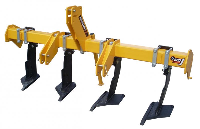

3 késes mindenféleképpen, de ez talajminőség kötöttség és müvelési mélység függvénye is.
25 cm-es müvelési mélység esetén a 4 késessel is elboldogul (nem nevetni! ) van ilyen alacsonyvázas kivitel,
Válasz #3014. hozzászólásra
Ha jól gondolom, akkor az avatarképed is egy altalajművelő. 100-130 lóhoz milyen passzolna középkötött-kötött földben? 1025-ös viszi a már említett 3 késes Bagodit.

Válasz #3002. hozzászólásra
szia! minimum 5 kést, vagy ezt a delta vázas modellt más tipusú késekkel

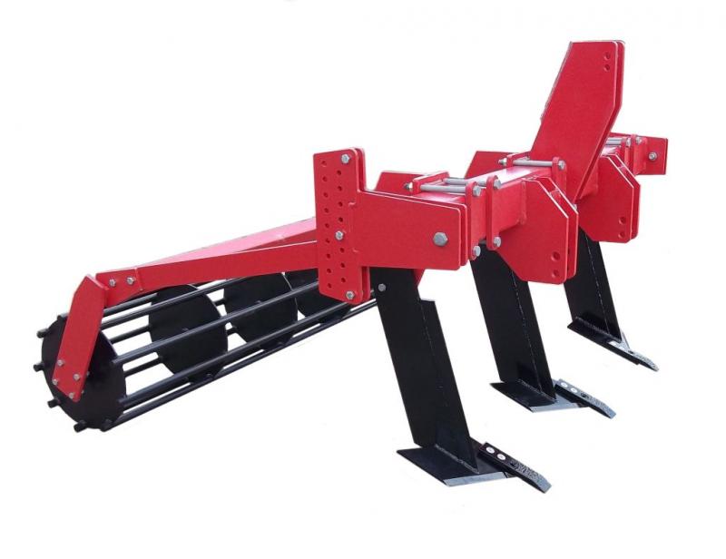

Válasz #3000. hozzászólásra
a 2 késes késtávolsága max 80 cm, tehát ugy 1,5m a müvelési szélessége, igy nyomról nyomra tudsz fordulni
Válasz #2999. hozzászólásra
Egy 2 késes modell elél lenne ez tuti. 2kés közt mennyi lenne a táv? 2m nyomtavnal a traktorral az elozo nyomba lehetne visszafelé jonni?
Válasz #2998. hozzászólásra
a 3 késest talajminőség függvényében 100 le már viszi
ez egy altalajmüvelő, telejesen más munkát végez mint egy altalajlazító
Válasz #2997. hozzászólásra
De ebből 2kést ezekkel a szárnyakkal elvisz e a 100lovas MTZ? Mindig ezen agyalok...
Válasz #2996. hozzászólásra
én inkább ezt ajánlanám, ez egy bevált no-till rendszer része, nem tép fel óriási rögöket, viszont apró morzsalékosra töri a rögöket

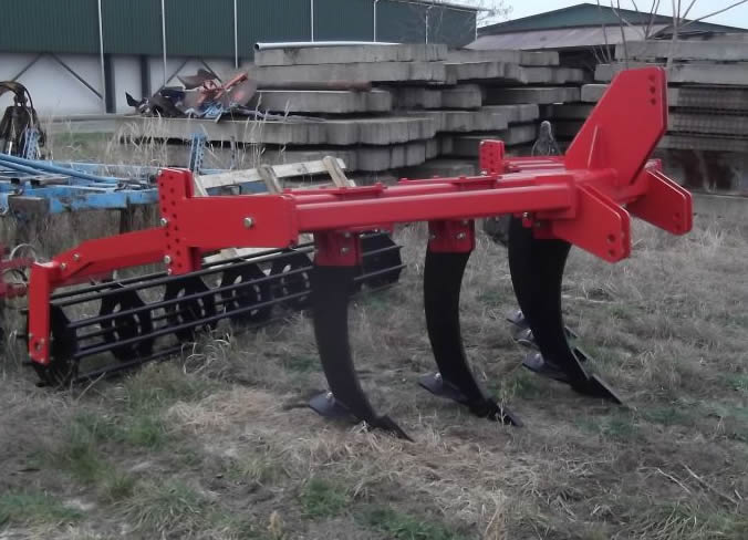

Szerintetek Helti féle lazító alkalmazható e minimum till művelésre, ha kap még a kés elé elővágó tárcsát? Vagy akkor is nagyot szakítana a feltalajból is?
Mennyire lenne olyan mint egy Framest munkája? Notill jellegű történethez alkalmazható lenne e így?
Válasz #2994. hozzászólásra
Az ih mit csinál?
Válasz #2986. hozzászólásra ....mert biológiai aktivitás is kellene, hogy azok a gyökerek lefelé szaladjanak. Anélkül mindegy, hogy milyen mélységig lazít bárki is, csak eggyel alacsonyabb mélységbe helyezi át a tömörödést.
Válasz #2991. hozzászólásra
Én 20-22AK főldön használom 80 le-vel birja bár ténleg kapaszkodik vele. Vittem Őrménykutra 40-45AK földre ott kellett a160-170 le. Nagyon talajfüggö!!
Válasz #2989. hozzászólásra
jól nézz ki de szerinted a 80lóerő mit csinál vele esetleg cirógatja a föld tetejét?
Ha már a 170lovat is kikötötte.
