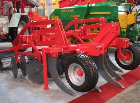

épp ilyen tárcsás elmunkálón fantáziálok én is már 1 jó idelye. Ezzel tudnék őszi alaművelést is csinálni.

Tudom, hogy minden szentnek maga felé hajlik a keze, nékem is elakarták adni a lincencét a vakondnak, de nem vettem meg, mert már akkor jobb lazítónk volt mint az.
Nem beszélve a több különböző megvezetett gyártó licence jogáról.
A mi gépeinkkel rétet, legelőt is lehet lazítani, nem hagy tájsebet !!!
Mig a hagyományos lazítók igencsak tönkreteszik azok felületét.
a jobb szélső munkájának rajza
kiásva a munkája.
gyep müvelése
