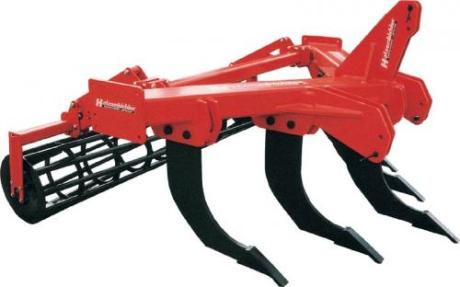

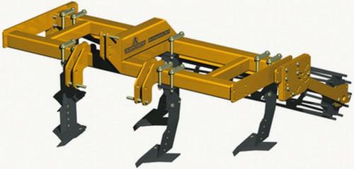

voila a 3 as Delta, a kés osztása 75cm, a gerenda ugy 85cm körül vanHB Delta3
#1744 Josey
2010-07-22 21:41:13
Válasz #1742. hozzászólásra

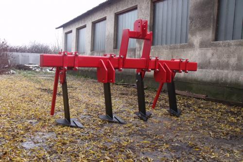

ezt az altalajművelőt 160 pacis mögé terveztük
állítható a kések poziciója
Bull 4

A HB prospektusa a 3 késeshez 80LE-t kér és 75cm-s gerendát ad.

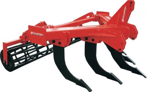

Neki a 3 késes Delta , (ráadásul a magasabb gerendájú) van és ugy 60cm mélyen dolgoztatja a gépest.
Azt mondá, hogy könnyedén bírja.

egy fórumozótársunknak 3 késes Hatzenbichlerje van , egy olyan 90Le körüli géppel húzgálja

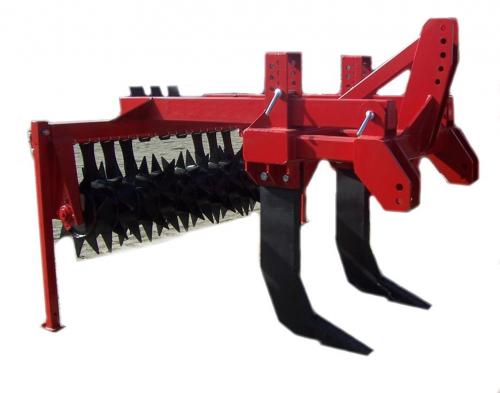

Erre mondják, hogy használj megfelelő eszközt.

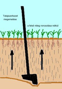

Az altalajművelők nem szaggatják fel ugy a talajt, mint a lazítók. a kések pengéje sem olyan vastag, az orr nem "robbantja" a talajt.Müködési elv

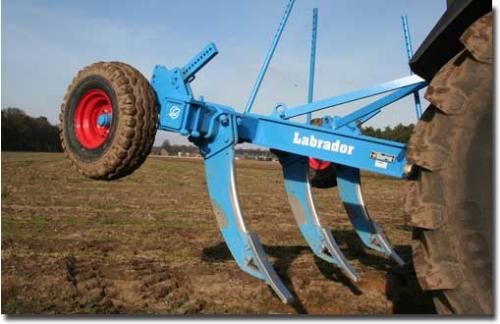

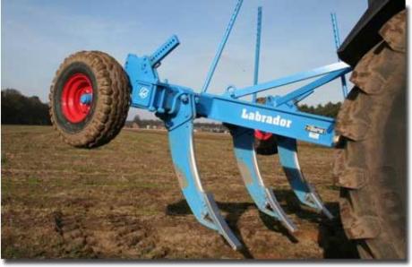

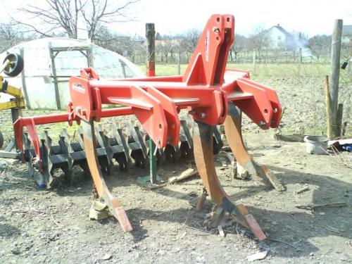

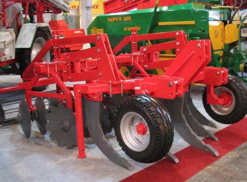

agrisemBullBonnelLabradorHB
