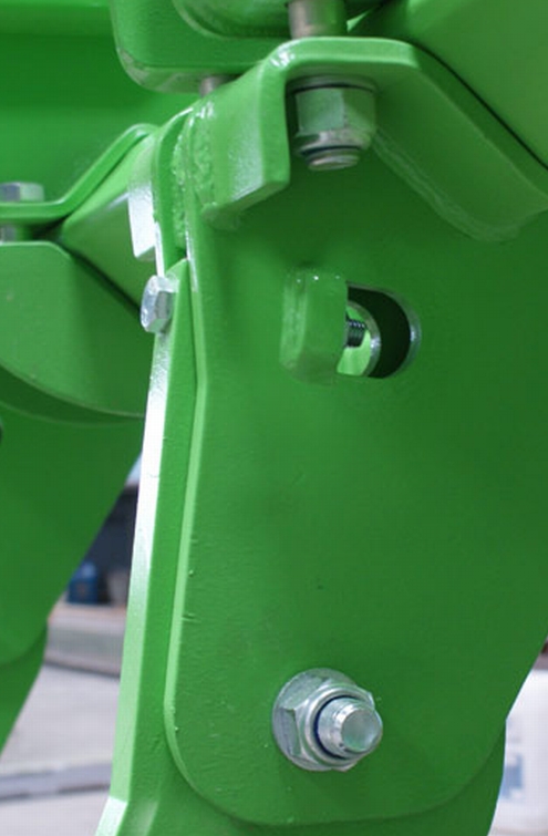

a lényeg, hogy ezekszerint a vogelnek nem jött be a függőleges biztosítás és áttért az olasz rendszerűre

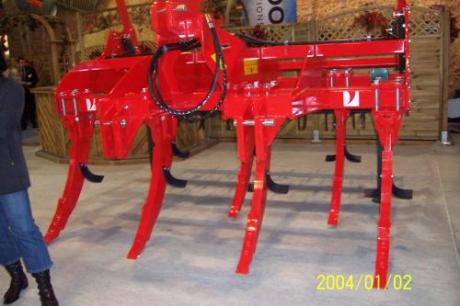

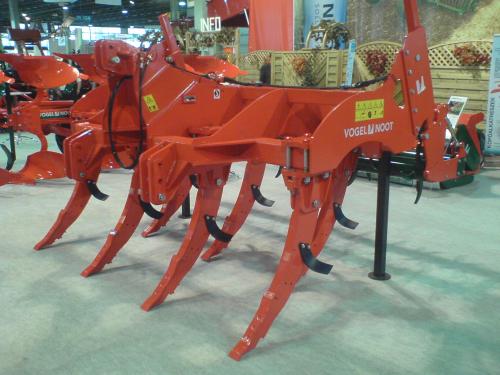

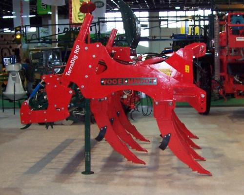

, mögnéztem a katalógust , köszike... 1 év alatt átértékelték a gépeik felépitését ....
de mondtam, h ez a 2009-es expo képe
Válasz #1693. hozzászólásra
Itt az amazone-nak kéne lenni a háttérben...........
Válasz #1688. hozzászólásra
a kedvedért odébb rakták :-)
Válasz #1691. hozzászólásra
Meg rajta volt a kés élen a 3 szög alakú roppantó is, no meg vagy fekete vagy kék volt a cserélhető részek
Válasz #1687. hozzászólásra
Az ok , de most 2010 van és ez a lazító nem itt állt és nem is így néz már ki hidd el nekünk...

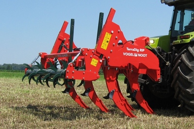

Vogel talajlazítók prosi
VN gyári fotó
Máshol állt ez a lazító.......szerintem......

2009-es a fotó, csak elwemcsere után nem állítottam az időn a gépen, az egész kiállítást ighy fotóztam

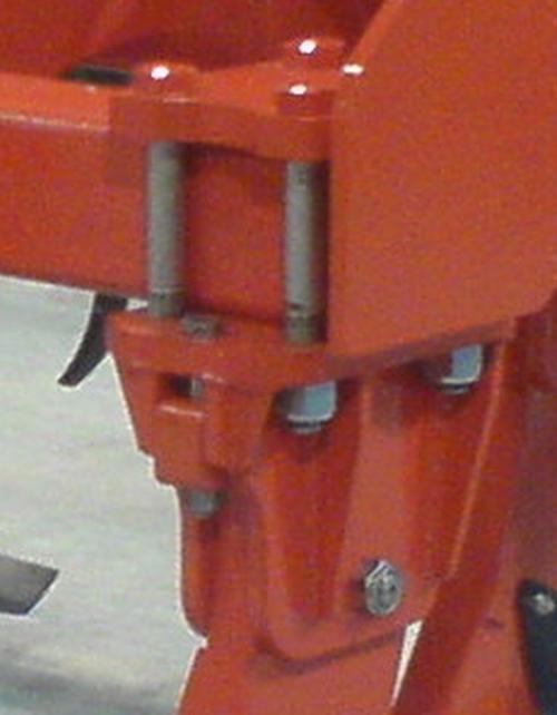

Tüskés hengereken a tüskének hogy kell állni? Egyiknél előre másiknál meg hátrafelé áll.

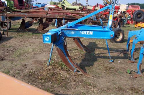

bizti vagyok, hiszen készitettem egy néhány képet aTerradig ről a kiállításon.
viszont a Lemken Labrador is is hasonló késsel rendelkezik...
csak néki máshogy van megoldva a kő és gyökérvédelem, no meg 3 késsel kapható csak

Talán egy 10.9-es 16-os...
Ebben bizti vagy ? Én határozottan emléxem az Expon a nagy Voogel-é vízszintesen volt...
Válasz #1672. hozzászólásra
igen... 45 Pinocchio , 55 Attila és 65 Artiglio ha jól emléxem
Válasz #1671. hozzászólásra
mig az olasz gépek nyírócsavarjai ugy mond vizszintes pozicióban , addig a vogelé függőleges pozicióban helyezkednek el.

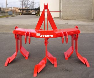

Nekem jympa-m van de kérik, hogy adjam el és gondolkodom ezekben, hasonlókban:
De a jympa így felszerelve sem lehet rossz :
