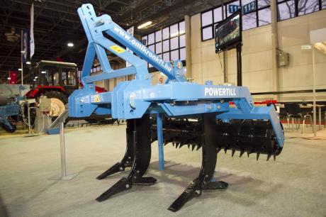

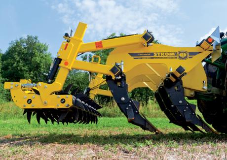

#1144 JOSEY
2016-11-24 09:56:41
Válasz sixx #1143. hozzászólásárailyen késes kivitelre gondoltál?strom

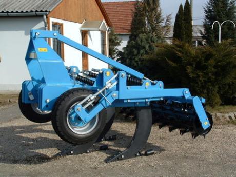

#1142 JOSEY
2016-11-24 09:45:54
Válasz sixx #1141. hozzászólásáraszia! és milyen komolyabbra gondoltál? mert ugye az omikronnak 2 féle lazitókés tipusa van az egyik nyirócsavaros a másik rugóztatott
