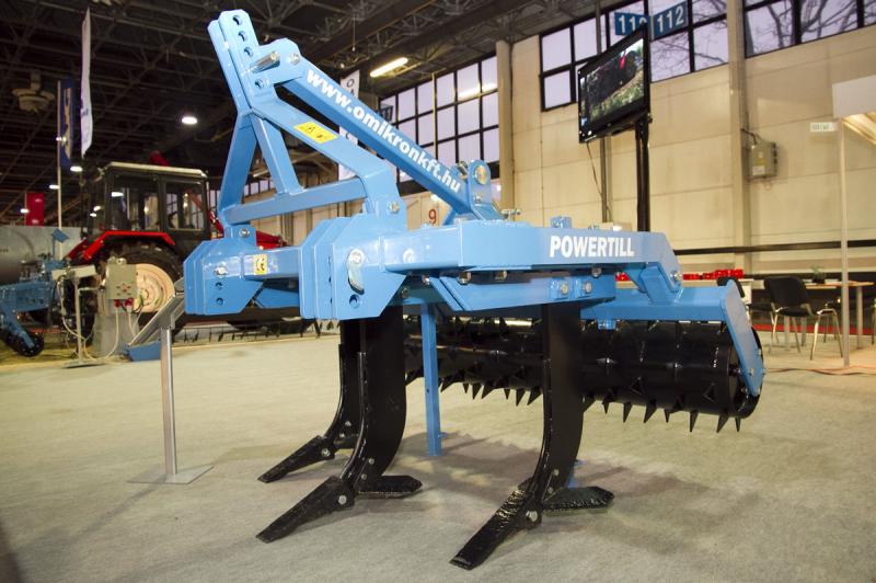

Válasz sixx #1145. hozzászólásáranos a vázszekezete, nem igazán ehhez a rendszerhez van kitalálva, a zártszelvényeknek mindenféleképpen jobb ha sarkára van állitva, sokkal jobb a tartásuk
Válasz JOSEY #1144. hozzászólásáraIgen
Válasz sixx #1143. hozzászólásárailyen késes kivitelre gondoltál?
Válasz JOSEY #1142. hozzászólásáraAz enyém nyírócsavaros. Olyanra szeretném,amelyiknek jobb a keverőhatása. tetszik a Vogel illetve a Bednar és az ehhez hasonló kialakításúak.
Válasz sixx #1141. hozzászólásáraszia! és milyen komolyabbra gondoltál? mert ugye az omikronnak 2 féle lazitókés tipusa van az egyik nyirócsavaros a másik rugóztatott
Csinált már valaki olyat, hogy a meglévő lazítóján a gyári késeket (szárat) másikra cserélte? Konkrétan Omikron lazítón szeretném kicserélni (gondolom némi átalakítással) valami komolyabbra.
