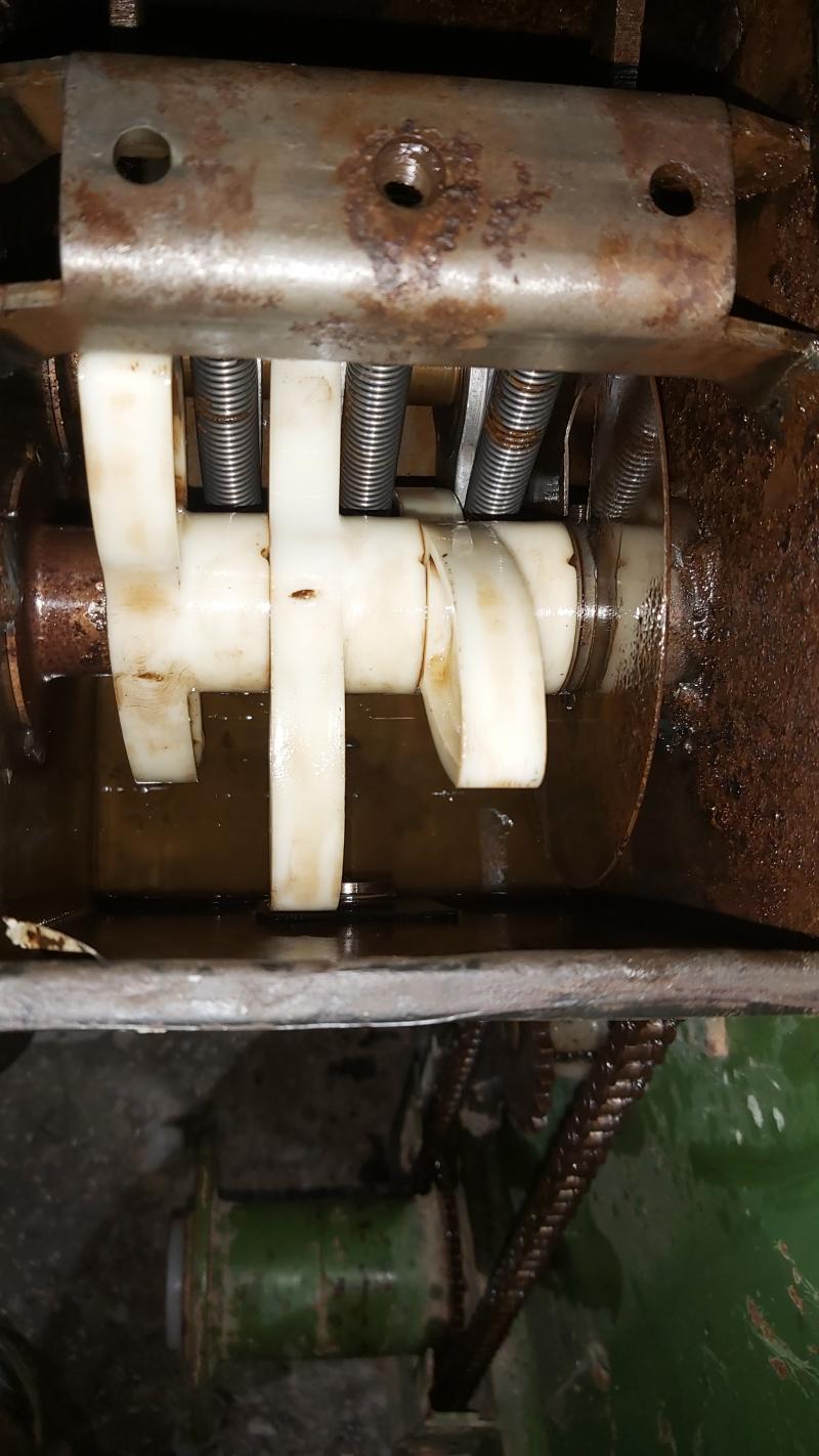

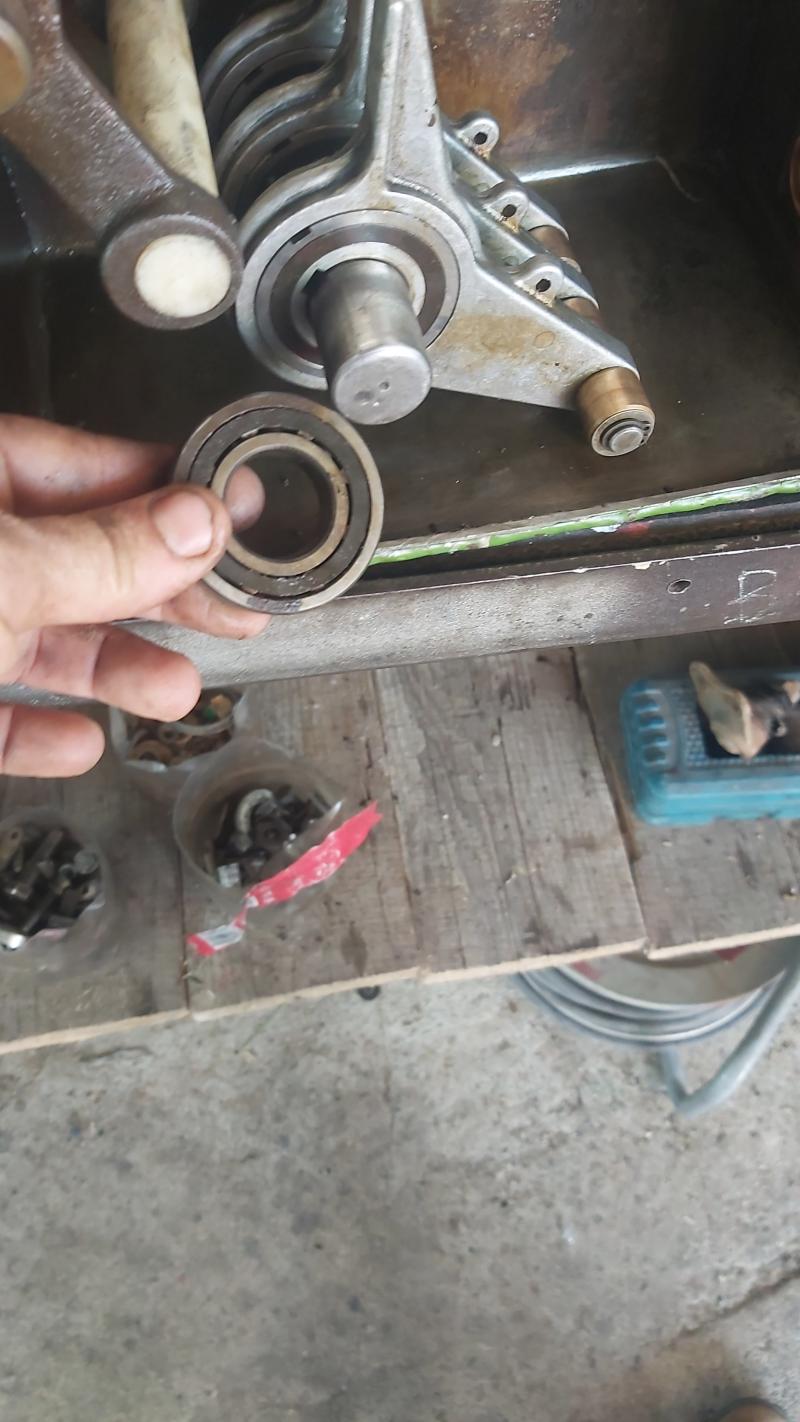

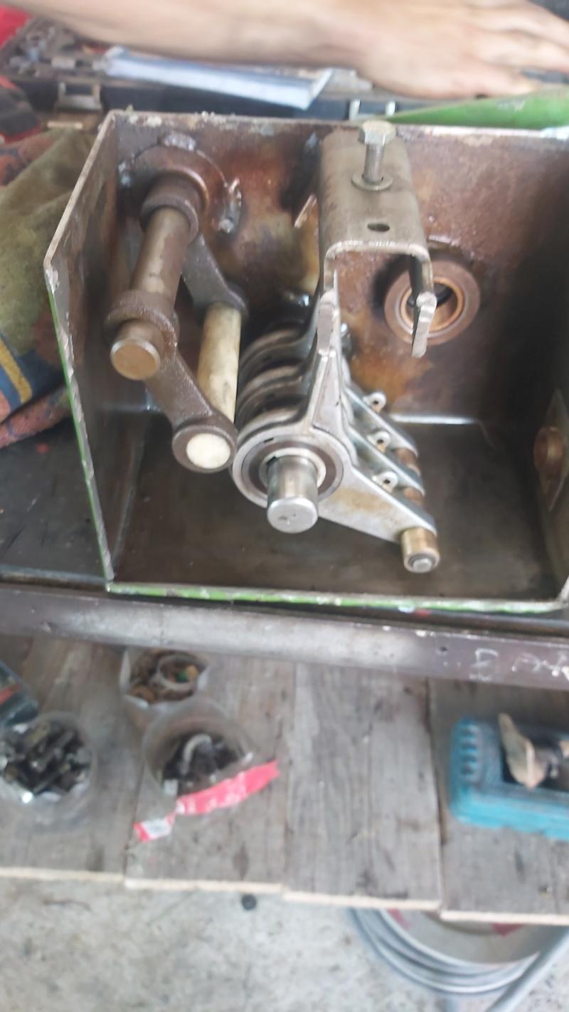

Válasz Anonimus82 z#50 hozzászólásáraIgy is jo csak jol kell visszaheggeszteni hogy ne follyon.Ott van a csapágy a három alu billentyűbe
#49 Charlie Firpo
2023-08-28 13:30:57
Válasz Charlie Firpo #48. hozzászólásáraA műanyag nem szállithato azt irják.Igy vágtam ki a milyenket hogy ki jöjjön a tengely
#48 Charlie Firpo
2023-08-28 08:36:00
Válasz Anonimus82 #47. hozzászólására méret után vettem csapágyboltba.Néhány ezer volt darabja,annyi hogy flexxel vagni kellett bele egy kis hornyot ami nem engedi hogy elforogjon,mert nem volt benne de az nem nagy mutatvány.Este megnézem a műanyagot de azzal szerintem nincs baj ha mozgatja az alu billentyűket.

Válasz Charlie Firpo #45. hozzászólásáraÉrtem most már cikszám alapján létezik hogy olyan 170-200euro darabja csapágynak ?Véletlenül a müanyag kalangyunak nem tudod a cikszámát?
#45 Charlie Firpo
2023-08-27 21:53:02
Válasz Anonimus82 #43. hozzászólásáraAz aluminium billentyűk vannak olyan csapágyakkal a tengelyre illesztve amik csak az egyik irányba forognak.azoknak a forgásirányára kell figyelni összetakásnál.

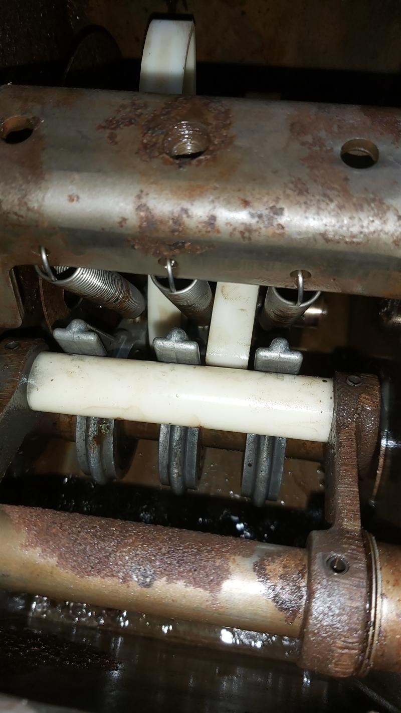

#42 Anonimus82
2023-08-27 21:19:54
Válasz Charlie Firpo #40. hozzászólásáraÚgy van ahogy mondod 3 csapágy vagy valami bronz persely van az alján
Azok kophatak meg vagy inkább az a három műanyag kalangyú ami hozzá ér am van a képen

Válasz Charlie Firpo #40. hozzászólásáraA forgásirányra berakásnál figyelni kell.
#40 Charlie Firpo
2023-08-27 16:17:05
Válasz Anonimus82 #38. hozzászólására3db szabadonfutos csapágy van a hajtoműházba amik elforognak.Csapágyboltban lehet kapni,nem drága de a cseréjéhez ki kell vágni a hajtómű oldalát.Ugyanilyen pontatlan volt a mienk is,ez megoldotta a problémát.

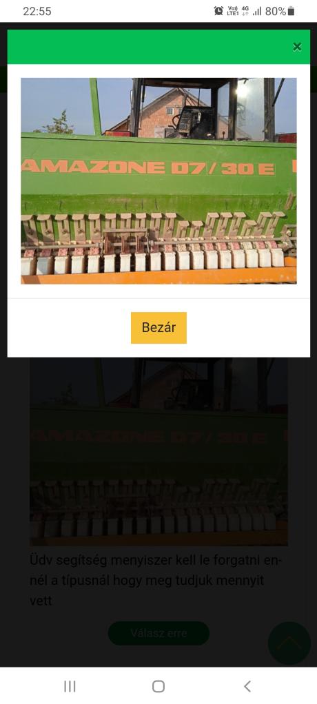

#38 Anonimus82
2023-08-27 13:52:05
Üdv.mindenkinek segitségre volna szükségem ki túdd kérem segitsen az alany amazone ty 7 30 E repcét szeretem volna vetni vele de nem igazán akar össze jönni nagyon sokszor le forgatam minden lehetséges allásban de 2x ugyan az a kg / hek soha nem jött le ugyan ott pl az 5 állás 5× le forgatva 5 külömbőző menyíség a állitási szekrényel lehet gond szerintem de nem tudom mi ha járt igy valaki hová merre mit kell csinàlni

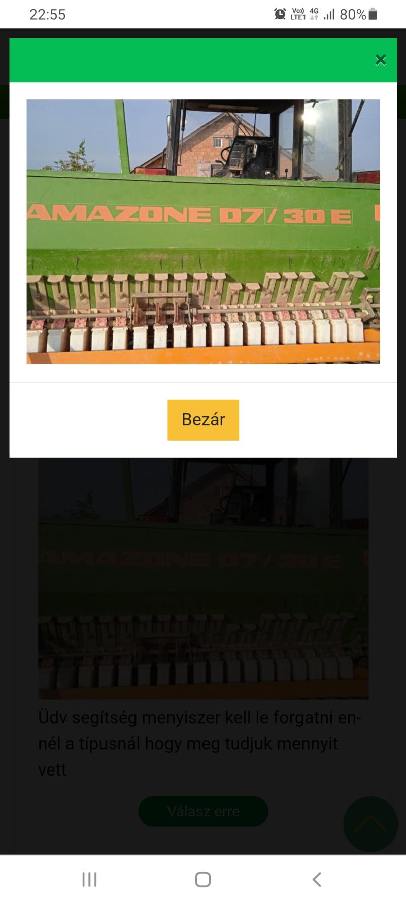

Sziasztok. Nemrég vettem egy D7 vető gépet és érdekelne hogy valaki tudna e fotót küldeni a négy oldaláról távpont céljából mert részben szét van szedve és sokat segítene az össze rakásban,és a hiány fel mérésében.Előre is köszönöm .
