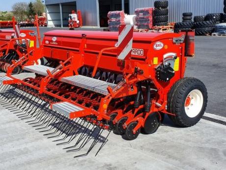

Válasz Sz_Pisti #639. hozzászólásáraÉs mindig jó volt a kelésed?
#644 Soros
2021-07-18 10:04:04
Válasz Zsolesz83 #640. hozzászólásáraEz mondjuk igaz…viszont itt nálunk senki nem veti így…bár tényleg logikusnak tűnik…tárcsa úgyis belerakja
Meg sokszor az volt a gond homokon hogy túl mélyre ment a mag nem kelt ki.
Az enyémen nincs tömörítőkerék, csak magtakaró pálca.
#643 Zsolesz83
2021-07-18 09:24:05
Válasz Soros #638. hozzászólásáraA nina-n van tömörítő kerék sor, vagy csak a vető tárcsa és magtakaró pálca sor?

#638 Soros
2021-07-18 08:29:49
Válasz Zsolesz83 #637. hozzászólásáraViszont akkor meg nem túl tömör a magágy?
Aminek laza és apró morzsásnak kellene lenni?
#636 Soros
2021-07-17 17:30:17
Válasz Zsolesz83 #635. hozzászólásáraÉn is így terveztem kb…..
A hengeren már én is gondolkodtam..tavaly le volt a vetés nyomva, meg is ázott és olyan tömör lett… de ásóborona után meg muszály valami mert nem csinál olyan aprómorzsás talajt, vetőgépen meg csak pálca van.
Ha ásóborona után, vetés előtt hengerezném le, az milyen lenne?

#617 Soros
2021-07-16 12:58:45
Halihó!
Nyomjátok már a hántást?
Kérdésem a kövi lenne?
Búza után menne ugye repce, egy sor tárcsa, egy sor grúber, egy sor ásóborona talajműveléssel.
Melyikkel kezdjem aratás után? Tárcsa vagy gruber?
Illetve használtok ti valamilyen anyagot szárlebontáshoz?
Köszi
