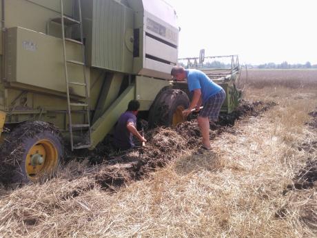

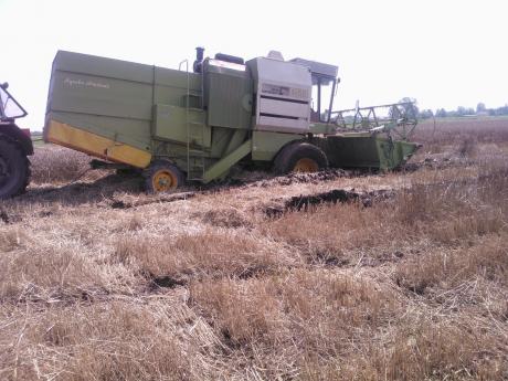

Sikerült tegnap befejezni, igaz volt 1 záporos negyed óra+ elég sűllyedős volt terület, az utak meg katasztrófálisak, ja és ment szárítóra 18.5 vízzel Most meg éjjel 2 óta esik+esik

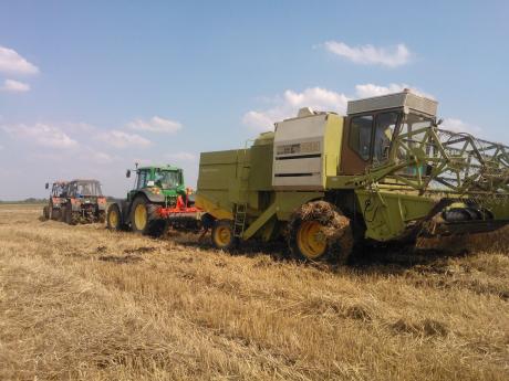

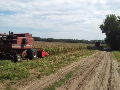

Egy kis besegítés.
