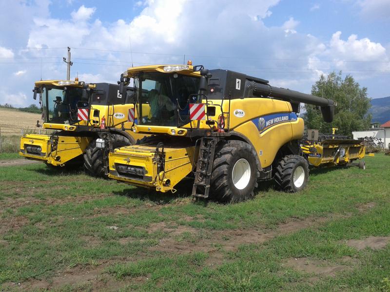

#5342 Koszi.
2014-08-03 15:25:39
Válasz #5345. hozzászólásra
Itt tavaly repcéből levágtak ezek majdnem annyit ( igaz bérbe voltak tolták neki ) 9 és 8 méteres asztalokkal voltak, tapasztalatot nem tudok de a cr szériából van neki 3 gép is.

#5338 .Ropi
2014-08-03 15:02:51
Válasz #5344. hozzászólásra
Én írtam rosszul, egy vág 45 hekit, a kettő 90-et.
#5337 Matyi50
2014-08-03 12:39:10
Válasz #5342. hozzászólásra
Most olvasom ujra! 45hektár/nap két ekkora gépre 8tonnás búzában szerintem simán jó,nem rohantak...smile whistlingde hogy egy lexi egymaga többet vágjon le mint ezek ketten, az kicsit sántít....
#5336 Matyi50
2014-08-03 12:28:17
Ferde felhordón egyre kisebb a luk ahogy újulnak ezek a kombájnok smile whistling
#5335 .Ropi
2014-08-03 11:44:41
Válasz #5341. hozzászólásra
Kimentem szétnézni a helyi céghez, beszélgettem a gépészekkel. Mondtam nekik, hogy NH kombájnt akarok venni. Azt mondták az NH nem kombájn, ne vegyek, nekik is volt már, most is van kettő, de nincsenek megelégedve vele. Két CR 9080-as bitang gép 10,5 m-es asztallal 7-8 tonnás búzában levágott 45 hektárt, míg a főnök saját 560-as Lexionja 7,5-ös asztallal 38-40 hektárt. Fogyasztásban is jobban jött ki a Claas. Kukoricában azért jobban mennek, de búzában a Lexi majdnem rávert, pedig asztalban is van 3 méter, meg lóerőben is vagy 200 különbség smile sweatdrop Egyébként jó velük aratni, alig látom végig az asztalt, hatalmas nagy dögök 1050-es gummákkal.

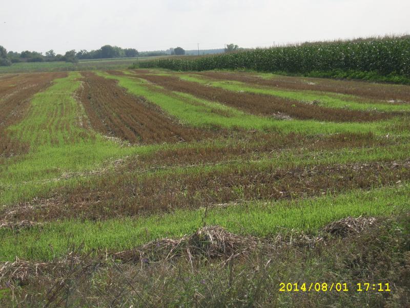

#5334 szanberg
2014-08-03 09:26:53
Válasz #5338. hozzászólásra
Viszont nem is egész hektáron van zöldülés sem, számold ki mekkora terület a zöld csíkok összessége

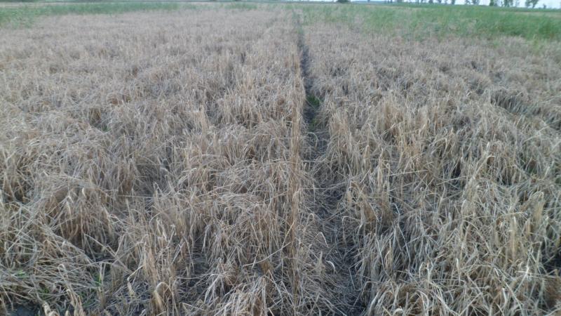

#5331 medikus
2014-08-03 09:17:40
Ha jó a számításom,négyzet decinként 3 szem mag,az 3 millió mag hektáronként!!Az visszaszámolva a búza ezer mag tömegével (40-44 gr)126 kiló hektáronként!!!De itt szerintem nem 3 mag van Négyzet decinként!!smile thumbupcool

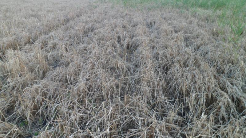

#5327 Radocz
2014-08-03 06:03:59
Válasz #5332. hozzászólásra
Több minden lehet.
A gépész is,
a teljesítmény kényszer, mert ugye a fizetés, bérmunka díja ehhez van,
"Van aki arra megy,hogy minnél többet leszedjen egy nap és van aki lassabban de szebben learat."
és lehet, hogy nem tudott kevesebb veszteséget állítani, mert nem voltunk ott.
A búzaszem több módon kerülhet a földre.
Túl érett és pereg. A képen nem ez van.
Az apró megszorult szemek kihullnak a rostán.
Az apró szem bent marad a kalászba és a szalmával kerül vissza a tarlóra.
Ha összébb veszi a dobot, akkor nagyon töri az egészséges szemet így az tört szem formában kerül a rend alá.
Ha a gazda meg van elégedve az átlag terméssel, akkor semmi probléma. Ha viszont nagyon "pattog", akkor jövőre nem lesz aki arasson neki.
Úgy látom vannak itt profi kombájnosok is, akik nem írtak véleményt, hogy tanuljunk belőle.
Egyes helyeken már a vetéssel kezdődik .
Kukoricában drága gépekkel SPC minőség lesz.
Borsóban hektáronként 8 mázsát sikerült összeszedni.
És alig lett újra kelés a területen.
smile cowboy

#5323 medikus
2014-08-02 17:53:23
Válasz #5328. hozzászólásra
Be xarok ha szerinted ez így jó,így kell csinálni.De abban az időben is kombájnnal arattunk!smile thumbupcool
#5322 papa maci
2014-08-02 14:32:15
Válasz #5323. hozzászólásra
Teljes területre elosztva+törtszem+apadt szem még határeset. A két utóbbi a szárító tisztításán is ki ment volna. De tény ..s ezt már mondtam...1 beállítással nem lehet végig aratni. smile pimp

2014-08-02 13:11:11
Válasz #5326. hozzászólásra
Nem sok? Mi akkor a sok?Még le sincs forgatva,ez a föld tetején kelt.Tsz idején,3 szem lehetett négyzet deciméterenként!!Hol van ez ahhoz?
#5319 007
2014-08-02 11:28:04
Ez nem sok , kb1q/ha , 60q ás búzánál csak 1.5%veszteség ami elfogadható
