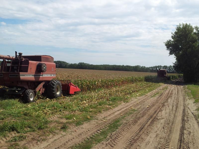

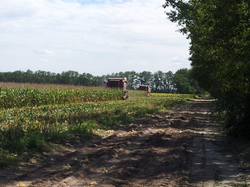

#5395 GREVEN
2014-08-25 21:19:02
Egy kis besegítés.
#5394 Koszi.
2014-08-21 07:47:16
Válasz #5400. hozzászólásra
Az igen! smile sweatdropsmile smile Látom ez a tank is eregeti kicsit a gázolajat miénk is még csak szolídan kezdte, aztán már látványosan csepegett, nekiálltunk megforrasztani, azthiszem hatszor vittük vissza a műhelybe, már tiszta réz az alja, de most elvileg nem folyik, nagy szívás volt az tuti. smile sweatdrop

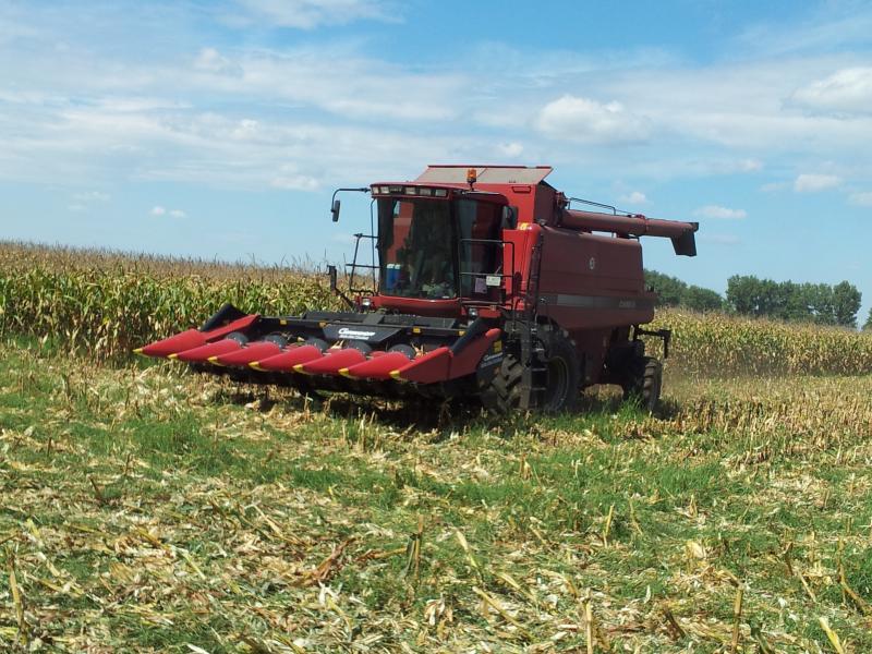

#5393 medikus
2014-08-21 06:37:36
Nehezen,de befejeztük!smile thumbup

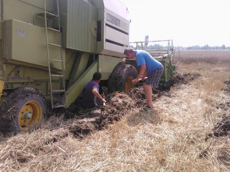

#5387 röfik
2014-08-09 20:39:03
Lehet még kinlodás összel is,benne van a pakliban.smile wacko
