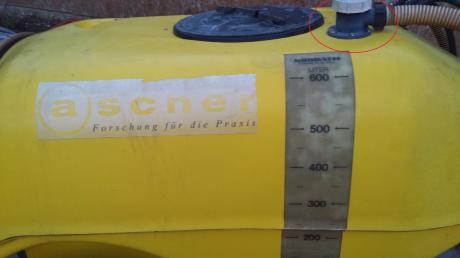

#270 mitiii
2018-09-18 12:53:34
Biztos hogy az a szívócső mert már használtuk a gépet. A fedél alatt a tartályba süllyesztve található egy szűrő valóban.
Én is valami alternatív megoldáson gondolkodom, lehet hogy belevezetem egy az egybe a csövet és teszek rá egy szívókosarat aztán annyi. Mondjuk biztos maradna benne mindig valamennyi permetlé amit le kellene engedni...
#269 D-032-a
2018-09-17 23:09:25
Válasz mitiii #267. hozzászólásáraA képen nem látszik, és nem is írtad, hogy a szürke kupak alatt, van-e szelep, vagy szűrő.
Ilyen csavaros felfogatás helyett, valószínű olyan is jó amelyiket egy nagy hollander/(anya) fog fel a tartályra. Olyan ami takarja a kis csavarok furatait is.
Szántóföldi permetező boltok oldalain lehet, hogy találsz megfelelő méretűt. Mindegy, hogy szívó idomként, vagy esetleg másnak hirdetik.
Az is előfordul, hogy vízszerelési boltban van olyan műanyag idom ami megfelel ennek a méretnek és funkciónak. Esetleg a csőcsatlakozás-mérethez beteszel egy szűkítő idomot.
#268 Relsaca
2018-09-17 20:33:10
Válasz mitiii #267. hozzászólásáraElőször is szerintem az a visszafolyóág, mert bár ezt a konkrét típust nem ismerem de én még nem láttam "szívócsonkot" a tartály tetején.
Tehát én "visszafolyó" "permetlé visszavezető"-ként keresném.
#267 mitiii
2018-09-17 10:36:12
sziasztok!
A képen bekeretezett "csonk" a szívócső csatlakozója, ami nekem eltört. Tudja valaki, hogy mi lehet a hivatalos elnevezése ennek a műanyag idomnak, mert hiába próbálok bárhogy rákeresni sehol se találok ilyesmit. Valami ötlet hol lehetne ilyet beszerezni?
Előre is köszi a segítséget!

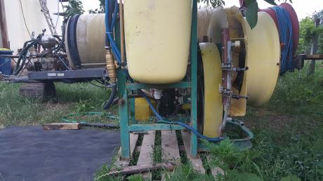

#250 Relsaca
2018-06-14 20:38:38
Válasz dagadtmadar #249. hozzászólásáraAz attól függ mekkora munkanyomásra van szükség,
általában a légüstnyomás 10 szeresére lehet beállítani a munkanyomást. Pl.: légüstnyomás 3 bar akkor a munkanyomás 30 bar lehet, de figyelembe kell venni a szivattyú maximális nyomását, mert hiába van a légüstben 6 bar ha a szivattyú biztonsági szelepe 50 bar-nál lefúj.

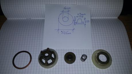

#245 k-laci
2018-06-12 17:29:43
Válasz dagadtmadar #242. hozzászólásáraÜdv!
Ha jól látom -
Lengyel Pilmet,de ebből is kétféle létezik a régebbi nem ilyen,tehát az újabikról van szósmile cowboy
#244 ND
2018-06-12 10:40:23
Válasz dagadtmadar #242. hozzászólásáraSzia,
lüktetést az szokott okozni, ha nincs elég nyomás a légüstben, vagy valamelyik szelep nem zár rendesen.
A megfelelő rugók vannak a szívó/nyomó oldalon (különböző erősség)

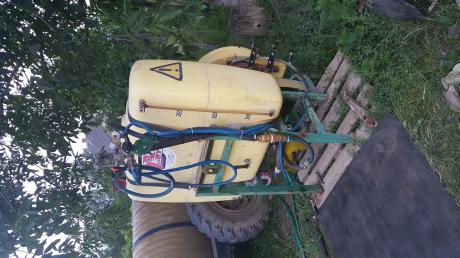

#242 dagadtmadar
2018-06-11 22:18:41
A napokban vásároltunk egy használt igencsak öreg függesztett 400l-es permetezőgépet.
Nekifogtam a felújításnak.
szétkaptam a szivattyút kicseréltem a membránt és a légüstnek a gumiját (a volt tulaj adta a cseredarabokat)
A szívó és nyomó szelepeket is cserélni szeretném, de nem tudom, hogy milyen szelepre van szükségem
A segítségeteket kérném hátha valaki felismeri és dob egy linket. Köszönöm!
Ami lemaradt a képről az a szeleptányér mérete 22mm
Továbbá ha a felújítás után továbbra is lüktet a nyomás mi lenne a következő lépés?
ezen még egy eléggé Ó divatú nyomásszabályzó van holnap készítek egy képet.
Köszönöm mindenki segítségét előre is smile thumbupcool
