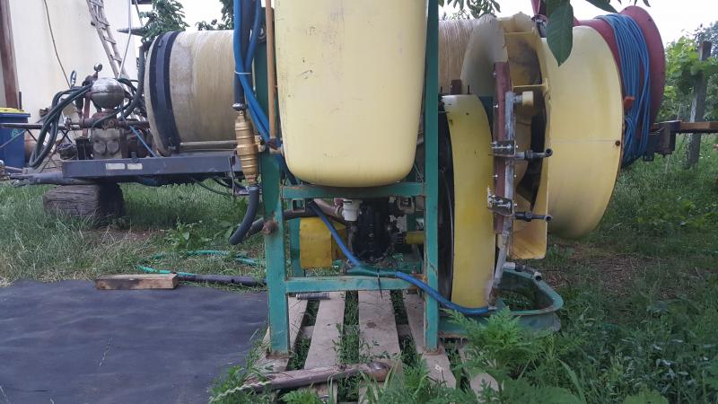

Válasz szilagyi-david55 #276. hozzászólásáraA fedél alatt ahol a kardán csonk kijön vannak gumigyűrűk az átvezető furatoknál nekem ott ment el a nyomás. Az axiálon nem pont ilyen van (az csak 3 hengeres) de abban van még egy közdarab is és az alatt is vannak gumigyűrűk. Ha jól emlékszem 18x2,5 mm-es, de szétszerelés után kiderül.

Válasz szilagyi-david55 #276. hozzászólásáraHa a jobb oldali extra is ott van, akkor ne csodálkozz, hogy nem jut "FEL" semmi, az a jobb oldali "opció" lehet, hogy leszív mindent... smile lol Bocsi... smile drool

Válasz szilagyi-david55 #276. hozzászólásáraValamelyik szívó szelep nyitva lehet,vagy szét esett!A 3 imbusz csavar fogja fel a szelepházakat! Vedd le mindet,és pucold meg a szelepeket!

Válasz szilagyi-david55 #273. hozzászólásáraÉn a szívó- és nyomóági szelepeknél kezdeném.
Nincs-e valamelyik felakadva. Ha nem zár nincs nyomás. Medikussal egyetértve azért a típus sokat segítene.

Sziasztok valaki tudna okasat mondani nekem.
Van egy 4 dugattyús axialom és nincs egy deka nyomás se szerintetek hol keressem a hibát, a rafolyon van víz viszont a nyomás szabályzó szelepig nem jut fel a víz a szivattyú nem csinál semmit.

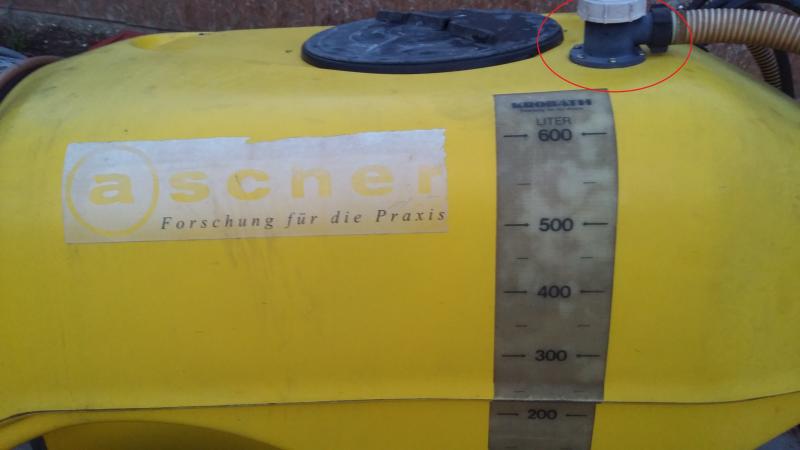

Biztos hogy az a szívócső mert már használtuk a gépet. A fedél alatt a tartályba süllyesztve található egy szűrő valóban.
Én is valami alternatív megoldáson gondolkodom, lehet hogy belevezetem egy az egybe a csövet és teszek rá egy szívókosarat aztán annyi. Mondjuk biztos maradna benne mindig valamennyi permetlé amit le kellene engedni...

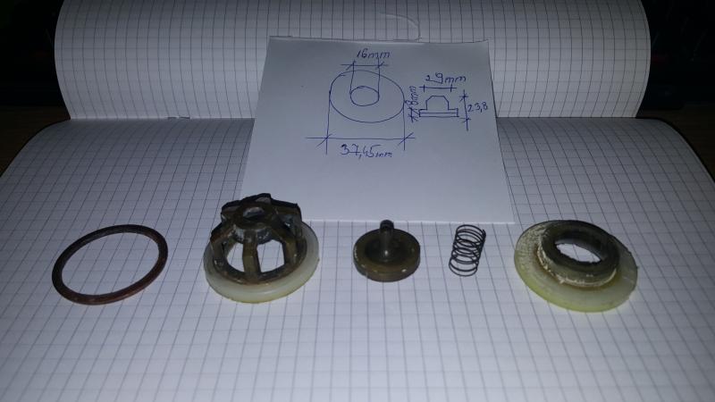

Válasz mitiii #267. hozzászólásáraA képen nem látszik, és nem is írtad, hogy a szürke kupak alatt, van-e szelep, vagy szűrő.
Ilyen csavaros felfogatás helyett, valószínű olyan is jó amelyiket egy nagy hollander/(anya) fog fel a tartályra. Olyan ami takarja a kis csavarok furatait is.
Szántóföldi permetező boltok oldalain lehet, hogy találsz megfelelő méretűt. Mindegy, hogy szívó idomként, vagy esetleg másnak hirdetik.
Az is előfordul, hogy vízszerelési boltban van olyan műanyag idom ami megfelel ennek a méretnek és funkciónak. Esetleg a csőcsatlakozás-mérethez beteszel egy szűkítő idomot.
#268 Relsaca
2018-09-17 20:33:10
Válasz mitiii #267. hozzászólásáraElőször is szerintem az a visszafolyóág, mert bár ezt a konkrét típust nem ismerem de én még nem láttam "szívócsonkot" a tartály tetején.
Tehát én "visszafolyó" "permetlé visszavezető"-ként keresném.

sziasztok!
A képen bekeretezett "csonk" a szívócső csatlakozója, ami nekem eltört. Tudja valaki, hogy mi lehet a hivatalos elnevezése ennek a műanyag idomnak, mert hiába próbálok bárhogy rákeresni sehol se találok ilyesmit. Valami ötlet hol lehetne ilyet beszerezni?
Előre is köszi a segítséget!
