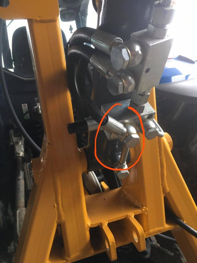

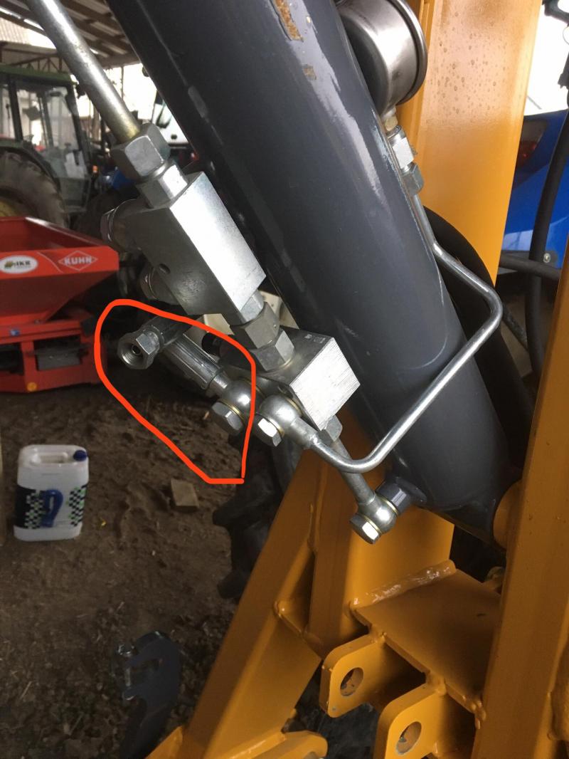

#407 dnsv
2021-03-12 18:15:30
Válasz bandigh #405. hozzászólásáraAhogyan nézem, vissza enged a T ágon keresztül. Oda-vissza nyomásnál is véd. Így ha kitolja a gémet és nagyobb a teher akkor leenged.
Nekem is fura, de elvileg a szerkezetet így védi a legjobban. Kérdés, hogy a kollegánál miért köpködi most is az olajat üresen.

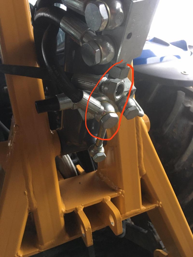

#406 Nyomasek Bobo
2021-03-12 17:33:10
Válasz bandigh #405. hozzászólásáraNem értek a lovakhoz...de ha én lennék a gyártó...de... Mivel gondolom ezen max munkalampa elnevezésű elektronika van, így mással nem tudja védeni a szerkezetet túlterhelés ellen.
Persze ha van lezáró szelep, ami csak nyomásra engedi át az olajat, akkor nem...bár lehet az a biztonsági ág azon túl van...

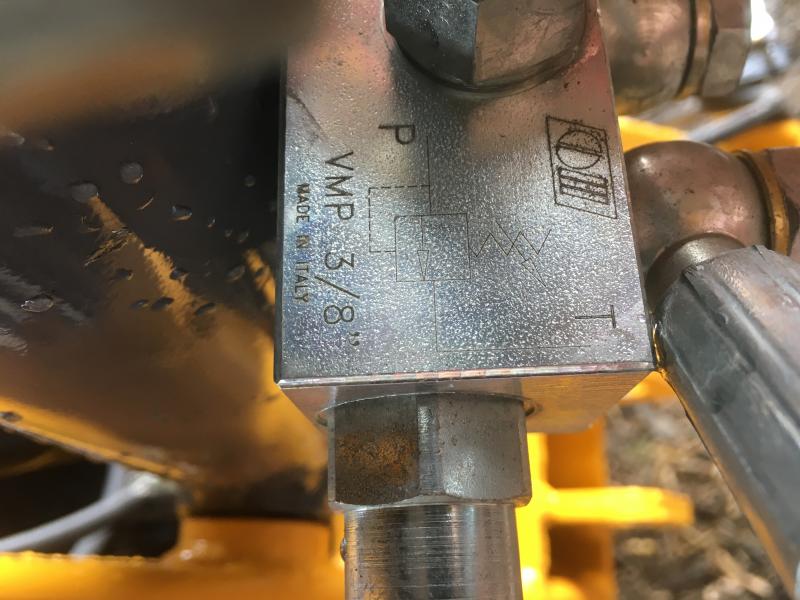

#404 dnsv
2021-03-12 13:10:21
Válasz vargap023 #402. hozzászólásáraT ágon csak akkor folyhat az olaj, ha eléri a beállított nyomást. Ekkor leszabályozás miatt jön a T ágon. T ágat a katalógus lap szerint tartályba kellene kötni szabad kifolyással.
Gyári beállítása a szelepnek 100 bar. 10-180 barig állítható.
Jó lenne tudni, hogy mennyi a nyomás és annak függvényében esetleg tekerhetsz rajta befelé. De ha nagy a terhelés ezen az ágon mindenképp folyni fog az olaj. Nem szabad ledugózni.

#401 dnsv
2021-03-12 11:41:30
Válasz vargap023 #400. hozzászólásáraSzia
Azon a nyomás határoló szelepen van valami típusjel vagy bármi írás?
A csövön emeléskor nem kéne, hogy jönnön az olaj csak akkor, ha a beállított határérték felett van a terhelés. Mekkora súlyt/nyomást mutat az óra?
Tekergettétek a végén az állítót? Mert így plomba nem látszik rajta a képeken.
#400 vargap023
2021-03-12 10:38:07
Válasz bandigh #399. hozzászólásáraIgazad lehet, hogy ez akkor a túlnyomás ellen van, mert mikor felfele emeljük akkor jön ebből a csőből az olaj szakaszosan, mikor visszafele engedjük akkor pedig semmi.
#399 bandigh
2021-03-12 10:19:37
Válasz vargap023 #398. hozzászólásáraAhogy én értelmezem, az egy túlnyomás határoló szelep, hogy ne tudj nagyot emelni. Ezàltal, az a harmadik cső, meglehet hogy a nyomásmentes visszafolyóba(beöntőnyílásba) csatlakoztatandó.

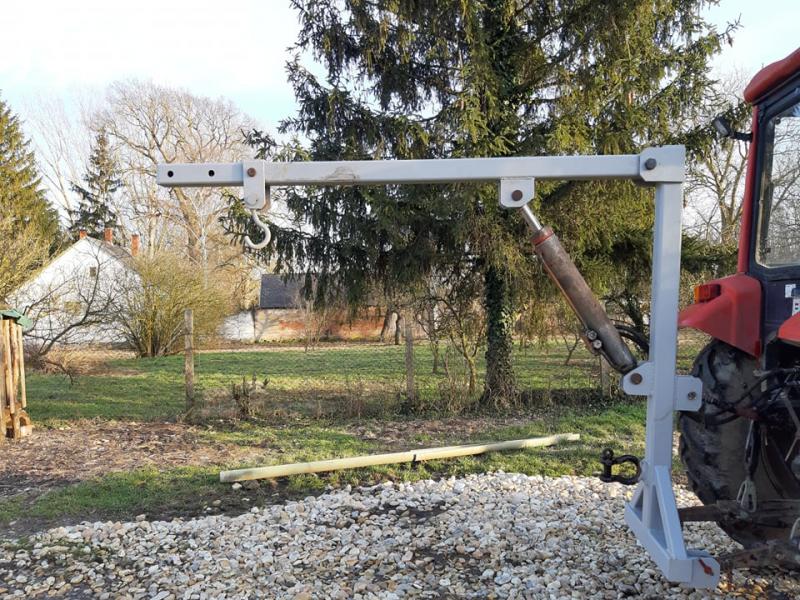

Válasz fexco #382. hozzászólásáraDe ha tesz a könyökbe egy merevítést, akkor is tökèletes lesz. Ácsnyeven karpánt, könyökfa

Válasz Bárány #381. hozzászólásárameg kb ugyvan megerősitve,mint a gém.igazából ugy is néz ki mint egy mini gém,ami profilból van.

Válasz sofi #377. hozzászólásáraZártszelvény: 100x50 mm
Kampó: 25 mm

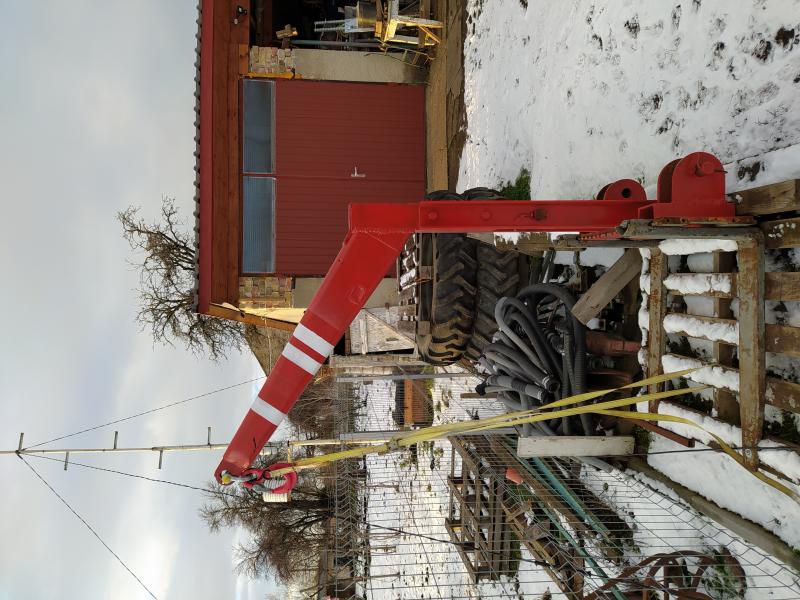

#374 Büresz
2021-01-10 18:32:20
Kicsit ráerősítettem mert gyengéllettem.

2021-01-10 18:09:05
Válasz sofi #369. hozzászólásáraEz "bóti", Blackbull gyártmányú adapter. Legfeljebb a zártszelvény külső méreteit tudom megmérni.

Válasz Bárány #330. hozzászólásáraSzia! Homlokrakodómhoz Big-Bag emelőt szeretnék készíteni.Szeretném megkérdezni,h a képen látható emelő milyen zártszelvényből van?
Köszönöm.
