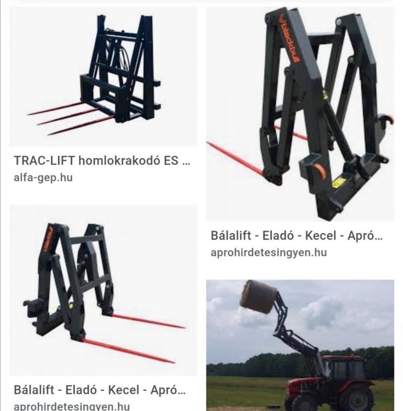

#355 bandigh
2020-12-21 17:38:31
Válasz strong #352. hozzászólásáraLehet valami ilyen kéne neked, és megpróbálni átállni a bigbagre. Vagy a képen látott leszedőeszközzel dolgozni, és építhetnél gyárihoz hasonló raklapleszedőt is hozzà.
Vagy marad a homlokrakodó
#354 >>>>Cs.Gazda>>>>
2020-12-21 17:36:09
Válasz strong #352. hozzászólásáraBasszus, valaminek utánnanézhetnél te is. Én nem kereskedő vagyok aki ilyet akar neked eladni. Úgy keresek rá mindenre én is.
Gyárilag lehet nem is létezik olyan megoldás ami neked kell!
Én csak az elv és az egyszerűség miatt javasoltam ezt a megoldást, de ez gyárilag nem raklapos áruhoz van, hanem bála kazlazáshoz! Aki nem akar manitout venni, annak találták ki, hogy a homlokrakodóval tovább tudjon nyújtózkodni.
2db bálát is lehet tüskével emelni vele, akkor kb 8-10mázsát simán bír.
De neked villa kell rá és függesztő szerkezet. Nem érdemes ilyet venni, hanem gyártatni lakatossal, ha magyad nem tudod.

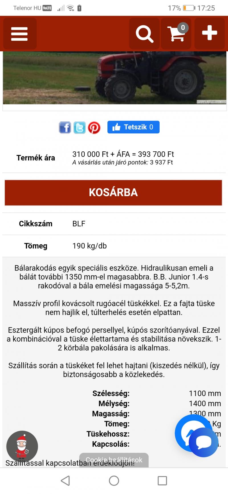

#347 >>>>Cs.Gazda>>>>
2020-12-21 14:53:40
Válasz strong #346. hozzászólásáraGoogle: bála lift! Keress rá!
Ilyet kell gyártani raklapvillával és 3pont függesztésűre.
De legjobb tényleg a homlokrakodó lenne, vagy targonca torony.

#341 >>>>Cs.Gazda>>>>
2020-12-21 14:23:28
Válasz strong #339. hozzászólásáraMagasra is akarod emelni? Plató magasságba, esetleg műtrágya szóróhoz?
Vagy csak 30, 40cm-re a talajtól, mert arra a célra sima 3pont függesztésű villa is elég lenne.
Mekkora traktorhoz kell?
Mennyi súlyt kell emelni?

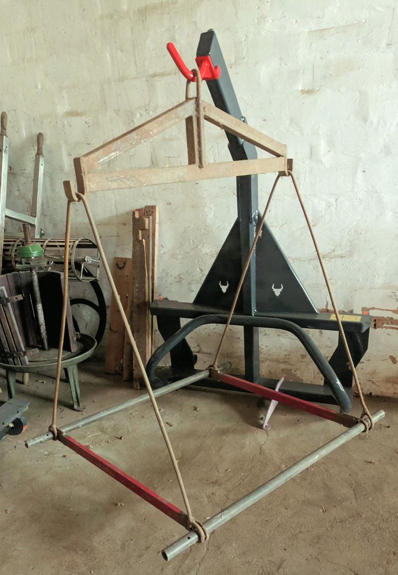

Válasz strong #326. hozzászólásáraNo, sikerült előrobbantanom, a háttérben látható kupleráj ennek az "ásatásnak" egy kis részlete, úgyhogy ez egy sörödbe fog kerülni. (Csak vicc, nehogy elküldd!)
Az alul látható két cső megy a raklap alá, aztán a két piros távtartó, majd a köracél függesztők. A csöveken lévő furatokba biztosító szegeket kell tenni, nehogy lecsússzon a függesztő! (A képen ezek hiányoznak.)
A csövek közé mindenképp kell valami távtartó (pl., mint a képen), különben össze tudnak csúszni, és leborul a cucc.

#326 strong
2020-12-20 18:40:42
Válasz Bárány #325. hozzászólásáraEsetleg lenne kedved lefényképezni azt a raklapos cuccot? Amikor lessz idődd....
#325 Bárány
2020-12-20 18:19:47
Válasz strong #324. hozzászólásáraIgen, kb. úgy, ahogy leírtad. Van egy saját gyártmányú ilyen emelőnk, amihez hasonló raklapos cucc lett gyártva.
De amúgy létezik gyári megoldás is, horogra akasztható raklapvilla.
#324 strong
2020-12-20 17:43:34
Bigbag zsákemelővel lehet pakolni palettás műtrágyát is? Gondoltam alulról átdugni két rudat és a négy sarkánál felkötni a kampóra, menne ez így? Targonca torony tudom jobb ötlet erre a célra de csak úgy rákérdezek csinálta e valaki már így.

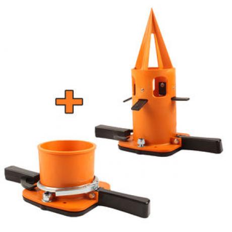

#312 atisgyulai
2020-10-06 20:42:50
Válasz subikiss #309. hozzászólásáraCsinálj egy leeresztő csapot.
Olyat mint a szurkálós műtrágya vidbag. Csak egy csatoló kell hozzá, meg a tüske helyett egy perem.
Ha jól van megkötve a zsák, a madzag alatt marad annyi "száj", hogy ez a felcsatolható csap elfér.
Utána rá lehet oldani a madzagot teljesen, és a zsaluval annyit engedsz amennyit akarsz.
Fater egy régi nagy porral oltóból csinálta.
Ha gondolod holnap lefotózom.
