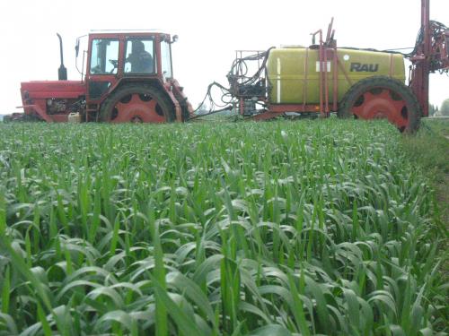

Amúgy messziről nem látszik hogy sárga lenne messziről haragos zöldnek látszik csak most hogy közé mentem permetezni így a szembetűnő :S amúgy is megkapta a 200kg nitrogént szóval még az se lehet a baja.Minden évbe gondosan törődünk vele ezen a sárga levelességen kívül k..va szép :)

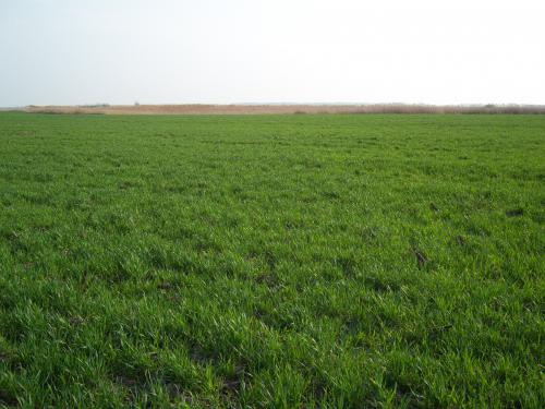

itt is vannak zöldböl sárgába ment búzák amik se nem gyürüzve nem voltak se nem gyómirtó maradványtól nem szenvednek
ezek szerit a vizhiány lehett a fő ok

Szerintem nem járvány nem betegségre gondolok én az egyik ez a vízhiány a másik hogy esetleg a gyűrűshengerezés nem tett jót neki mert azóta nem kapott mondjuk nagyobb esőt se :S vagy még a harmadik hogy esetleg gyomirtó szermaradványos maradt a föld :O

Azt nem tudjátok hogy mért van az hogy sárga a búza régi levelei.Szóval az újak amit most hoz ki az szép egészséges már de a régi levelei azok sárgák :S A gyűrűshenger az bánthatta műtrágyaszórás után ? :O
Vagy vízhiánya van már esetleg?

Én tegnap fejeztem be a gyomirtást, colombust használtam 1 liter/ha szárerősítőnek pedig cykocelt 1,5liter /ha mivel satrurnusom van meg lupus.
