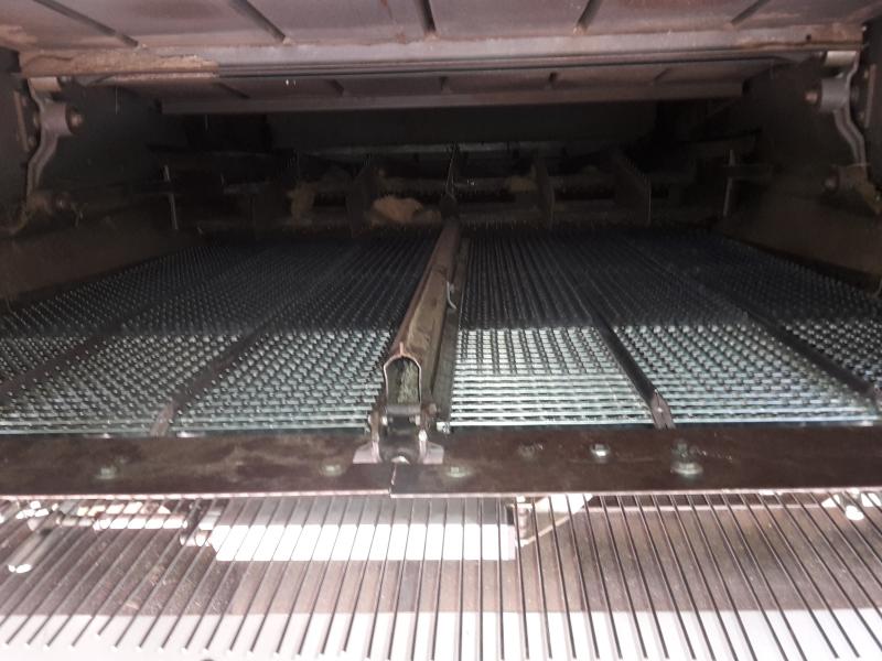

#556 JD Lipi
2019-01-29 22:22:26
Válasz szanberg #555. hozzászólásáraMuszásj volt felturbozni ezt a vén Claast! Egyik rosta elindult szetesni javítani akartuk mondták nem vállalják van új, így ez lett. smile karatekasmile hammersmile lolsmile thumbupsmile thumbup
#555 szanberg
2019-01-29 21:58:59
Válasz JD Lipi #554. hozzászólásáraMegdupláztátok az értékét neki?!?!?! smile lolsmile lolsmile lolsmile devilsmile tonguesmile oops
#553 Dinnyés Laci
2019-01-29 21:52:47
http://www.kom-belt.hu/index2.html
javítanak is
#552 JD Lipi
2019-01-29 21:51:10
Válasz erni #550. hozzászólásárahttps://www.rostagyartas.hu
Gyártanak is mi velük csináltattuk. Jó minöség.
#550 erni
2019-01-29 21:47:33
Valaki tud olyan céget vagy szakembert aki lamellás rosta felújításával foglalkozik?
