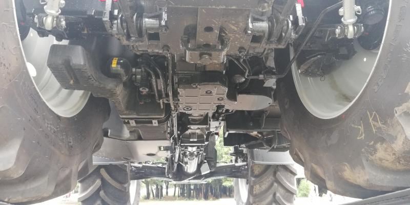

Válasz *** HM *** #1901. hozzászólásáraKöszönöm a fotót az enyém nem pont ilyen ,egy vonórudat kaptam de a fefogató része nincs meg és nehezen látom hogy mitis hovais kellene építsek eggyet
A franc tudja már ez melyiké.
