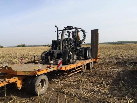

#2081 >>>>Cs.Gazda>>>>
2021-12-29 20:32:38
Válasz fexco #2079. hozzászólására7éves, 3000 üzemórás gép volt. Rendben volt, nem elhanyagolt gép, csak egy dolgot baxtunk el, hogy poroltót nem tettünk rá. (Másik 7 gépen van, ezen az eggyen nem volt)
Fülke alatt középpen kezdett el lángolni, egy flakon szentkirályi pedig kevés volt. Előtte minden működött, semmi szag, se olajszag, se műanyag szag, se hibakód, semmi.
#2080 >>>>Cs.Gazda>>>>
2021-12-29 20:21:43
Válasz golyó 2 #2077. hozzászólásáraMivel még nem volt ilyennel dolgom (ne is legyen többet), fogalmam sincs, hogy maradt e valami használható porcikája. A fronthidraulika és az első híd és első felnik, amik esetleg tömítések, tömlők cseréjével még használható lenne. A festék nem égett le róla csak kormos lett, ebből gondolom, hogy a legkevesebb hőt kapta. Többi része mennyire lágyult ki azt nem tudom. Függesztőkarok épnek tűnnek, de több millás vetőgépet nem mernék felakasztani rá közútra, de ha valaki bevállalja... Hátsó felnik homokszórás után festés, majd kapnak egy kerek üveglapot a peremébe és az öcsém nappalijában lesz üvegasztal, másik az irodánkba ugyanígy.

#2076 >>>>Cs.Gazda>>>>
2021-12-29 18:50:26
Donornak esetleg valakinek?
CASE Maxxum 115 volt.
Powershiftes 17/16os, rugózott híd, fronthidraulika. Utóbbiak kapták a legkevesebb hőt.
