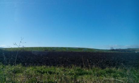

#795 szanberg
2017-11-21 20:21:37
Válasz ermike #792. hozzászólásáraA bódvapartról fotóztad?
A csíkokat a kombájn szórta de amúgy rendre volt vágva és bálázódott a pálya, nem szecskázva, ami teljes felületen kelt azt a jég verte ki

#792 ermike
2017-11-21 20:15:23
a Challenger vetőgép kelés képe ;)fhjknd
