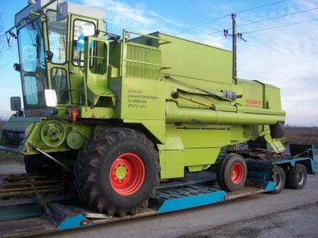

szarakodik a freemail,megpróbálom újra!smile scared
#138 papa maci
2010-11-25 19:26:43
Válasz #136. hozzászólásra
270 lovas CAT motoros LAVERDA ,6 soros Oli drago átlag 8km/h. A régebbi tipusnak gyengéje a kétoldalán a 16-b lánchajtás. Az olajzóit nem árt naponta kifujatni. Az újak már olajfürdősek.

Nem járt valaki közületek olaszban?Ott kellene megnézni az olmac asztalokat,milyen áron lehetne megvenni!Engem is érdekelne 1 jó állapotú vagy akár új is.Ki van tisztába azzal a teljesítmény igénnyel,amit a külömböző tipusú adapterek igényelnek?
