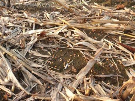

#89 papa maci
2010-11-18 21:43:35
Válasz #84. hozzászólásra
Jó kép ! Első rá nézésre a gyenge szár miatt elkezdte tolni,felemelte az asztalt. Ne "csapkodja" bele a földbe hajtás közben. Csak nem számolt azzal hogy a szárnak nem elég tartása. A tempó miatt nehezen tudta tartani a sort így lehetett némi "kaszálás"is. A "kisebb" és fél csövek,háááát nyilván tömődött a törőlécnél. Így nyithatott rajta.smile whistling

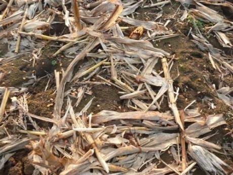

#88 Heccmaster
2010-11-18 21:30:06
Válasz #83. hozzászólásra
adapter
odaveri
nem hallod h. mondják a szakik h. odaveri ?smile biggrin

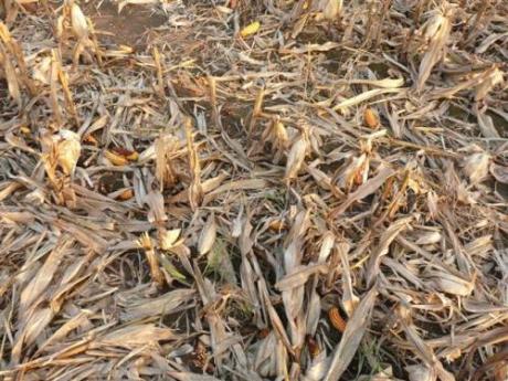

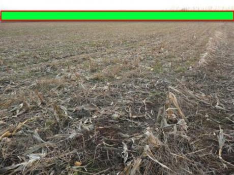

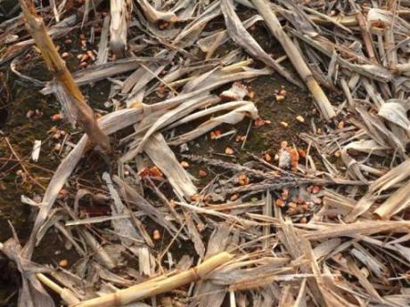

#84 Heccmaster
2010-11-18 21:24:40
Válasz #81. hozzászólásra
-asztalmag a fellegekben
itt elég jó már rászólt a tulaj........smile hammersmile hammer
-tőrő l. fingomsincssmile confusedsmile confusedsmile confused
-tempó?
hát a tempó: góóóóó góóóóóóó góóóóóóóóóóó!!!smile aikidosmile aikidosmile aikidosmile lolsmile lolsmile lol

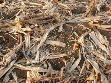

#83 grün-dy
2010-11-18 21:21:11
Válasz #80. hozzászólásra
ez mind adapter veszteség , vagy hátul jött ki??
ha jól saccolom ez olyan 3-4q/ha

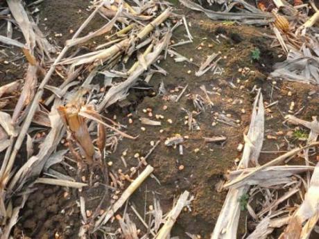

#82 Czanik Sanyi
2010-11-18 21:20:19
Válasz #77. hozzászólásra
Mondhatnám úgy is ezt nem én vágtam!smile lol Milyen adapter? Az előző képen olyan is volt ami le sem volt csak félig morzsolva.smile confused
#81 papa maci
2010-11-18 21:19:45
Na várj ! Asztal magasság ! Törőléc pozíció ! Tempó !smile whistling

#68 Heccmaster
2010-11-18 20:54:39
beszartok de máma ezzel álmodtam ahogy lesem a kukoricaszem szórást a tarlónsmile sweatdropsmile sweatdropsmile wacko
akkora hatással volt rám a téma úgylátsziksmile lol
és mekkora véletlen h. épp odakeveredtem ma ahol GH vágott pár napja..........smile blink
és van érdekesség
van kép........smile aikido

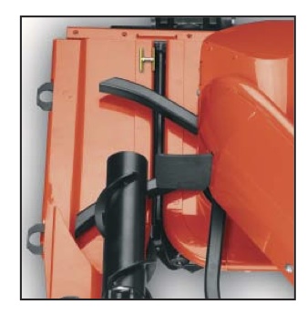

#58 .Feco.
2010-11-17 22:08:30
Válasz #56. hozzászólásra
az egész működés lényege, hogy egy forgókar besöpri a kukoricát egy csatornába, ahol a törőhenger lehúzza, és letöri a csövet.
csakhogy: mivel a száraprító kés és ez a seprőrotor azonos tengelyen van, így ennek a fordulat nyílván magas lehet.
nyersebb kukoricában ez nem gond, mert az tartja a csövet, viszont egy száraz, lógó csövű kukoricát sokszor csak a csőtörőorr megütése esetén is leejti, nemhogy kapjon egy marha nagy pofont.
Balról számolva az első öt sor nem vészes, mert max a szomszéd sorba esik, de a jobb szélsőből szerintem kiesik a földre.

#55 .Feco.
2010-11-17 21:45:23
Válasz #48. hozzászólásra
szerintem a 20-as alatti kukoricában a jobb szélsősor leveri a csövek zömét... Évekig rimánkodtam demóért, de nem volt egy sem.. pedig az elve nagyon szimpatikus, kellene a 8 sor!
Akkor lenne az igazi, ha mindkét szélső sor befelé fordulna, és akkor penge lenne...
