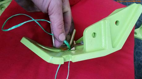

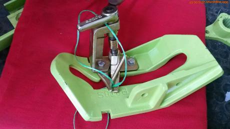

Válasz h_katalin95 #188. hozzászólásáraEl van kopva az adogató, s elcsúszik alatta a madzag! A tüsök is elég kopottasnak, töröttnek néz ki. Az adogató karja hozzá kell hogy érjen az öntés talphoz! amit a képen látsz 31000forint

Claas Markant 40-es bálázómmal probléma, hogy amikor a tű felhozza a kötelet és megüti a rátartó csőröcskét utána a csőr viszi magával a cérnát vissza. Fényképpel mellékelem a probléma okát.
Köszönöm a válaszokat :)

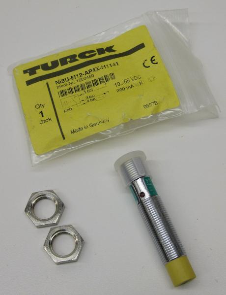

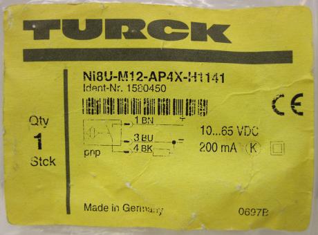

Válasz Sötét Paraszt #155. hozzászólásáraA képen egy pnp van,ami az 1 láb pozitivját kapcsolja a 4 lábra,ha 4mm-en belül vasat észlel.Az npn ennek az ellentettje.Többfajta átméröjű meg érzékelési távolságü,meg kivezetésű van forgalomban.Az a szám egy valamilyen érzékelöt takar,semmit nem lehet vele kezdeni._Érzékelési távolságtól függöen 10-25e darabja ezeknek...

Válasz Sötét Paraszt #153. hozzászólásáraAzokban két fajta van pnp meg npn,a távolság meg 2-töl felfelé.A színkiosztás: barna–tápfeszültség; kék– táp negativ; fekete– a szenzor kimenő logikai jele...
