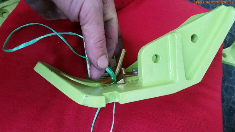

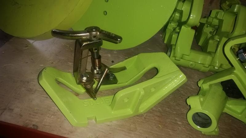

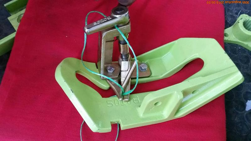

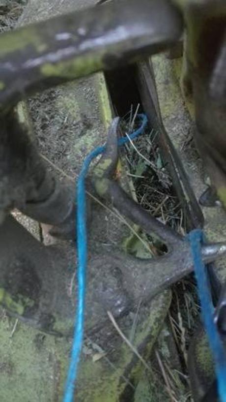

#189 Gege
2016-08-29 20:28:38
Válasz h_katalin95 #188. hozzászólásáraEl van kopva az adogató, s elcsúszik alatta a madzag! A tüsök is elég kopottasnak, töröttnek néz ki. Az adogató karja hozzá kell hogy érjen az öntés talphoz! amit a képen látsz 31000forint
#187 h_katalin95
2016-08-29 18:25:42
Claas Markant 40-es bálázómmal probléma, hogy amikor a tű felhozza a kötelet és megüti a rátartó csőröcskét utána a csőr viszi magával a cérnát vissza. Fényképpel mellékelem a probléma okát.
Köszönöm a válaszokat :)

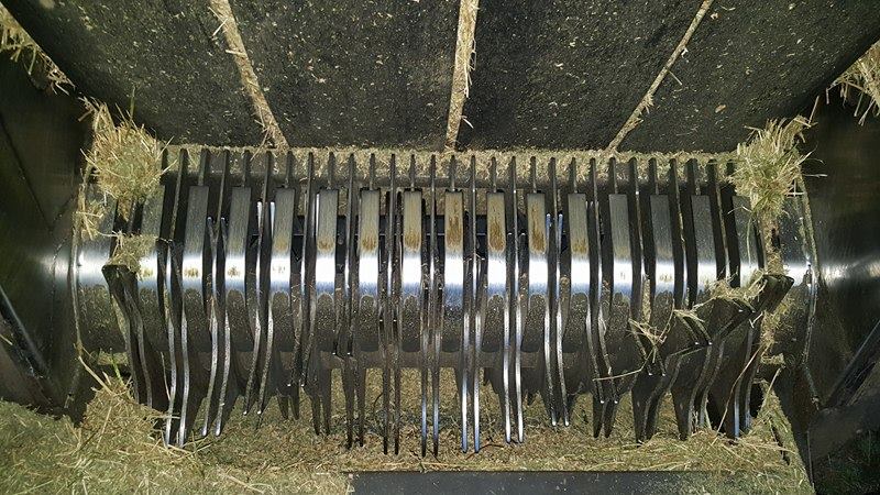

#182 drnagytalpu
2016-07-07 13:06:46

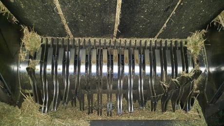

Sziasztok! Valakinek nincs véletlen ötlete h miért csinálhatja ezt a variant 365 rc-nk?? már új rotor tisztítót is tettünk bele és mégis a két szélén ilyen ,, tukarcsok " keletkeznek. de csak nedves báláknál pl.: zöld bála és lucerna. Szénánál szalmánál semmi bajaModerátor által módosítva: 2016-07-15 18:25:52
